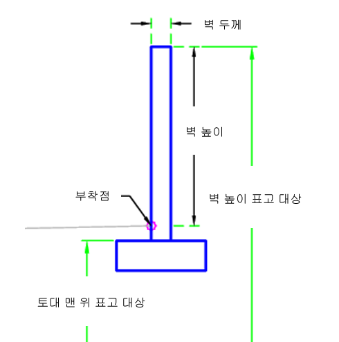

분포 토대:

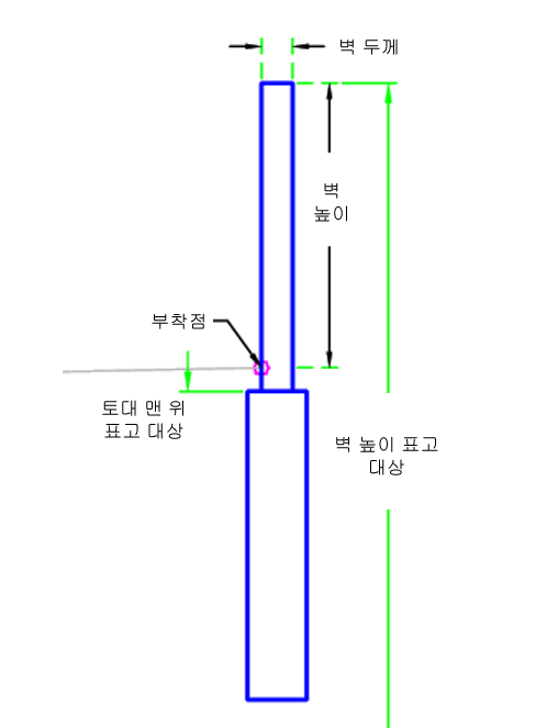

터파기 토대:
부착점은 방음벽 내부 모서리에 있습니다. 이 구성요소는 왼쪽 또는 오른쪽 측면에 부착될 수 있습니다.
매개변수 |
설명 |
유형 |
기본값 |
| 측면 | 횡단구성요소를 배치할 측면을 지정합니다. | 왼쪽/오른쪽 | 오른쪽 |
| 토대 쉐이프 | 사용할 토대 쉐이프 | 분포 토대/터파기 토대 | 터파기 토대 |
| 토대 사례 | 토대 사례 | 사례 1/사례 2 | 사례 2 |
| 벽 높이 | 부착점 위의 벽 높이 | 숫자, 양수 |
6ft 2m |
| Wall Thickness | 벽 두께 | 숫자 |
0.66ft 0.20m |
| 토양 강도 | 토양의 강도 | 토양 25/토양 30/토양 35 | 토양 30 |
