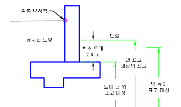

사례 1: 옹벽 뒤쪽의 부착점
사례 2: 벽 면의 부착점
부착은 옹벽 뒤쪽 또는 앞쪽에 설정되어 있습니다.

사례 1: 옹벽 뒤쪽의 부착점
Elev 면 대상은 표고가 사용될 때 설정됩니다. Elev 면이 설정되지 않은 경우 토대 맨 위 및 최소 토대 토피고가 사용됩니다. 토대 맨 위 대상 표고는 옹벽의 실제 높이를 결정하는 데 사용됩니다. 토대는 벽 높이 대상을 기준으로 한 표준 평면 치수를 사용하여 작성됩니다.
사례 2: 벽 면의 부착점
벽 맨 위는 상단 벽 대상을 기반으로 계산됩니다. 토대 표고는 토대 맨 위 대상을 기반으로 합니다. 토대 맨 위 대상을 찾을 수 없는 경우 최소 토대 토피고가 부착점 아래에 사용됩니다. 토대는 벽 높이 대상을 기준으로 한 표준 평면 치수를 사용하여 작성됩니다.
