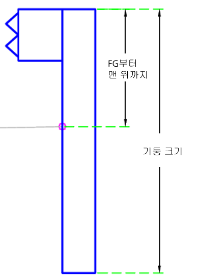

ClarkCountyGuardrailType31 횡단구성요소는 링크를 삽입하여 클라크 카운티 난간, 유형 31 쉐이프를 표준횡단에 작성합니다.
사용된 치수가 표준 평면 해석과 일치하는지 확인해야 합니다.
부착점은 정지 계획선 수준에 있는 기둥의 내부 모서리에 있습니다.

| 측면 | 횡단구성요소를 배치할 측면을 지정합니다. | 왼쪽/오른쪽 | 오른쪽 |
| 기둥 크기 | 기둥 치수 | 숫자, 양수 |
6ft 1.8m |
| FG부터 맨 위까지 | 정지 계획선부터 상단 기둥까지 | 숫자, 양수 |
2.67ft 0.8m |
없음.
없음.
이 횡단구성요소는 기둥과 난간에 대한 두 개의 직사각형 쉐이프와 레일 쉐이프를 작성합니다. 기둥은 정지 계획선 아래의 고정 거리만큼 부착점에서 아래쪽으로 확장됩니다. 기둥은 매개변수에 지정된 거리 위로 확장됩니다.
배치 모드에서 이 횡단구성요소는 고정 치수로 기둥과 난간을 그립니다.
