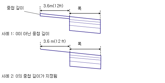

이 횡단구성요소는 기존 도로의 한쪽을 중첩하고 기존 차선 경사를 일치시키면서 하나 이상의 주행 차선을 모서리에 추가합니다.
부착점은 중첩 도면층 맨 위의 내부 모서리에 있습니다.

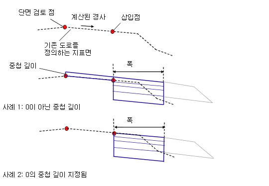

단면 검토 점 간격띄우기 |
삽입점과 기존 도로 지표면의 다음 경사 변경 사이의 임의의 위치에 있을 수 있는 단면 검토 점의 간격띄우기입니다. 일반 단면 검토 점 위치는 도로의 크라운이거나 도로가 크라운되지 않은 경우 주행로 반대쪽 모서리입니다. |
숫자 |
0.0 |
삽입점 간격띄우기 |
일반적으로 확장이 진행될 주행로 모서리에 있는 삽입점의 간격띄우기입니다. |
숫자 |
0.0 |
중첩 깊이 |
기존 정지 계획선 위의 중첩 깊이입니다. |
숫자, 양수 |
0.100m 0.30ft |
폭 |
확장 차선의 폭입니다. |
숫자, 양수 |
3.6m 12.0ft |

% 경사 |
단면 검토 점에서 삽입점까지 기존 지표면에서 계산된 경사입니다. |
숫자 |
기존 지표면의 단면 검토 점 및 삽입점의 표고가 결정되고 단면 검토 점에서 삽입점까지의 경사가 계산됩니다. 지정된 중첩 깊이에 대해 동일한 경사로 기존 차선 위에 중첩 도면층이 추가됩니다. 기존 기울기 위에 하나 이상의 링크를 겹쳐 닫힌 중첩 쉐이프를 작성합니다. 계산된 경사를 사용하여 삽입 간격띄우기의 중첩에서 외향으로 확장 차선이 연결됩니다.
포장 도면층의 양쪽 끝이 수직 링크로 닫힙니다. 보조기층 내부 모서리에서 기존 지표면까지 단일 수직 링크가 표시됩니다.
배치 모드에서 이 횡단구성요소는 편리한 임의의 점에 연결됩니다. 경사 -2%, 폭 3.6m 또는 12ft로 균일한 깊이의 중첩 도면층이 표시됩니다. 확장 차선은 경사 -2%, 지정된 폭 및 깊이로 중첩의 모서리에서 확장됩니다.
모델링 모드에서 단면 검토 점, 삽입점 및 기존 지표면에 따라 실제 조건에 맞게 쉐이프가 조정됩니다.
