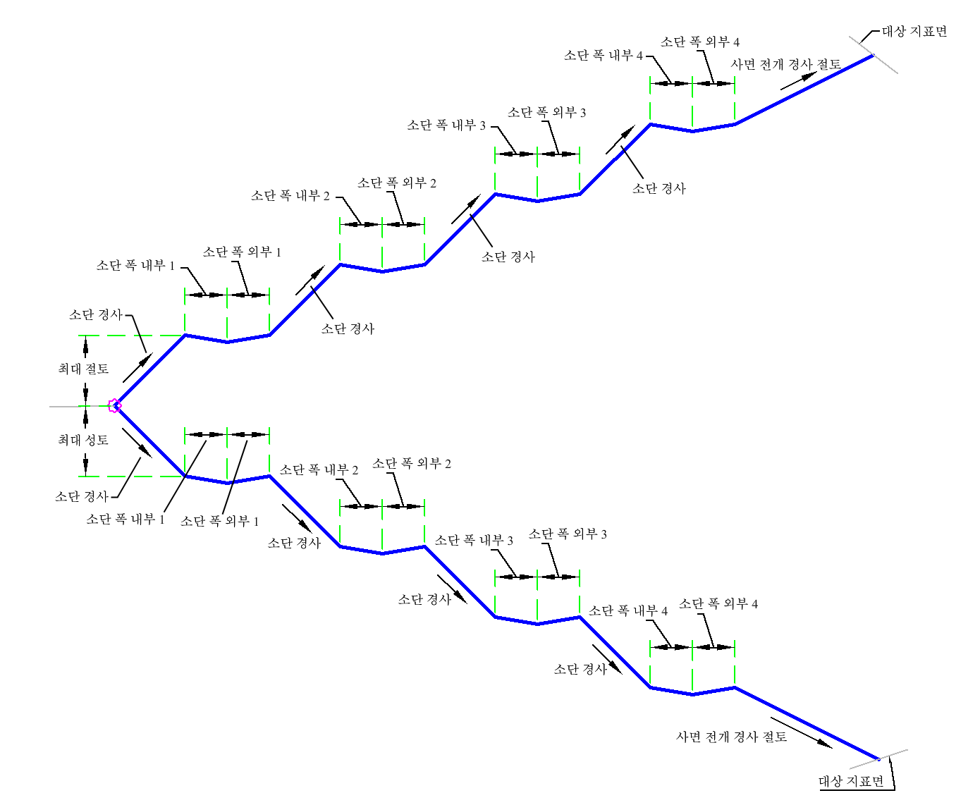

MultipleBench_Depth 횡단구성요소는 다양한 소단 경사, 저습지 폭 및 저습지 깊이를 갖는 소단으로 절토 또는 성토 유역 경사를 작성합니다.
소단에서 저습지 폭 및 깊이를 정의할 수 있습니다. 대상 지표면에 대한 마지막 사면 전개 경사는 소단 경사와 다를 수 있습니다.
부착점은 초기 절토 또는 성토 경사의 내부 모서리에 있습니다. 이 구성요소는 왼쪽 또는 오른쪽 측면에 부착될 수 있습니다.

이 섹션에서는 하나 이상의 대상 객체에 매핑할 수 있는 이 횡단구성요소의 매개변수를 나열합니다. 자세한 내용은 코리더 대상을 지정하려면을 참고하십시오.
매개변수 |
설명 |
상태 |
사면 전개 지표면 |
사면 전개 지표면의 이름입니다. 지표면을 지정하기 위한 대상으로 지표면 객체 유형을 사용할 수 있습니다. | 필수 |
없음
없음
초기 힌지점은 부착점에 설정되어 있습니다. 힌지점 표고를 대상 지표면과 비교하여 횡단이 절토 또는 성토 조건에 있는지 확인합니다. 지정된 사면 전개 경사를 사용하여 대상 지표면에 대해 가로채기를 계산합니다.
가로채기의 높이가 최대 사면 전개 높이를 초과하는 경우 소단 높이를 가진 링크가 삽입되고 소단이 추가됩니다. 힌지점이 소단의 외부 모서리로 재설정되며, 사면 전개 링크가 최대 사면 전개 높이를 초과하지 않을 때까지 이 프로세스가 반복됩니다.
각 소단에 입력된 입력 값을 사용하여 경사 및 깊이를 결정합니다. 4개 소단 이후에는 사면 전개 경사 절토 또는 사면 전개 경사 성토가 사면 전개에 사용되고 소단이 더 이상 추가되지 않습니다.
배치 모드에서 이 횡단구성요소는 초기 성토 경사를 5 단위값으로 그립니다.
