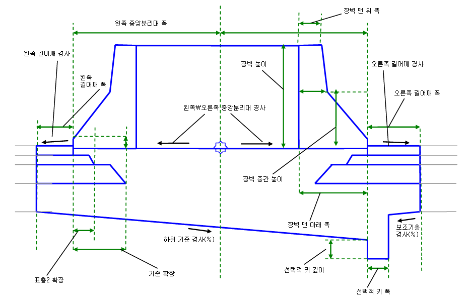

이 횡단구성요소는 중심선에 중앙분리대를 삽입하는 데 사용하며, 이때 중심선의 한쪽에는 비대칭 장벽이 있고 선택적 키를 사용하여 맨 아래가 테이퍼됩니다.
포장 구조물은 Autodesk Civil 3D 도움말의 "포장된 횡단의 포장 구조물"에 설명된 표준을 따릅니다.
부착점은 중앙분리대 중간에 있습니다. 중앙분리대는 입력 매개변수에 지정된 대로 해당 구성요소와 함께 한쪽에 배치됩니다.
주석: 모든 치수는 다른 설명이 없는 한 미터 또는 피트 단위로 되어 있습니다. 모든 경사는 “%” 기호와 함께 퍼센트 경사로 표시되지 않는 한 종횡비 양식(예: 4 : 1)입니다.
| 매개변수 | 설명 | 유형 | 기본값 |
| 왼쪽 중앙분리대 폭 | 장벽 면적을 포함하는 부착점 왼쪽의 중앙분리대 폭입니다. | 숫자, 양수 |
2.0m 6.0ft |
| 오른쪽 중앙분리대 폭 | 장벽 면적을 포함하는 부착점 오른쪽의 중앙분리대 폭입니다. | 숫자, 양수 |
2.0m 6.0ft |
| 중심의 크라운 점 | 부착점이 크라운으로 코드화되도록 지정합니다. | 예/아니오 | 아니요 |
| 왼쪽 중앙분리대 횡단 경사 | 부착점 왼쪽의 중앙분리대 횡단 경사입니다. | 숫자 | 0% |
| 오른쪽 중앙분리대 경사 | 부착점 오른쪽의 중앙분리대 횡단 경사입니다. | 숫자 | 0% |
| 장벽 옵션 | 왼쪽 및/또는 오른쪽에 장벽을 배치하도록 지정합니다. | 문자열: (a) 없음, (b) 두 측면, (c) 오른쪽, (d) 왼쪽 | 두 측면 |
| 장벽 맨 위 폭 | 장벽의 맨 위 폭입니다. | 숫자, 양수 |
0.15m 0.5ft |
| 장벽 중간 폭 | 장벽의 중간 폭입니다. | 숫자, 양수 |
0.225m 0.75ft |
| 연석 높이 | 장벽 맨 아래의 연석 높이 | 숫자, 양수 |
0.075m 0.25ft |
| 장벽 맨 아래 폭 | 장벽의 맨 아래 폭입니다. | 숫자, 양수 |
0.6m 2.0ft |
| 장벽 높이 | 장벽의 맨 위 높이입니다. | 숫자, 양수 |
0.9m 3.0ft |
| 장벽 중간 높이 | 장벽의 중간 높이입니다. | 숫자, 양수 |
0.45m 1.5ft |
| 길어깨 높이 간격띄우기 | 포장된 길어깨의 모서리를 기준으로 중앙분리대 모서리 점 표고의 차입니다. | 숫자 |
0.015m 0.05ft |
| 왼쪽 길어깨 폭 | 포장의 내부 모서리에서 중앙분리대 시작점까지의 왼쪽 길어깨 폭입니다. 왼쪽에 길어깨가 필요 없는 경우 값 0을 입력할 수 있습니다. | 숫자, 양수 |
1.2m 4.0ft |
| 왼쪽 길어깨 기본 경사 | 길어깨 지표면의 기본 횡단 경사입니다. 이 값은 편경사가 사용되지 않거나 기준선 선형에 대해 지정되지 않은 경우에 사용됩니다. | 숫자, 양수 | -2% |
| 왼쪽 길어깨 - 편경사 사용 | 기준선 선형에 정의된 편경사 지정의 경사를 사용하도록 지정합니다. |
선택 리스트:
예 |
| 오른쪽 길어깨 폭 | 포장의 내부 모서리에서 중앙분리대 시작점까지의 오른쪽 길어깨 폭입니다. 오른쪽에 길어깨가 필요 없는 경우 값 0을 입력할 수 있습니다. | 숫자, 양수 |
1.2m 4.0ft |
| 오른쪽 길어깨 기본 경사 | 오른쪽 길어깨 지표면의 기본 횡단 경사입니다. 이 값은 편경사가 사용되지 않거나 기준선 선형에 대해 지정되지 않은 경우에 사용됩니다. | 숫자, 양수 | -2% |
| 오른쪽 길어깨 - 편경사 사용 | 기준선 선형에 정의된 편경사 지정의 경사를 사용하도록 지정합니다. |
선택 리스트:
예 |
| 길어깨 경사 방향 | 길어깨 경사가 크라운에서 멀어지는지 또는 크라운을 향하는지 지정합니다. |
선택 항목 리스트:
크라운에서 멀어짐 |
| 보조기층 경사 | 각 끝에서 중간을 향하는 보조기층의 횡단 경사입니다. 선택적 배수 키를 선택한 경우 해당 점까지입니다. | 숫자 | -4% |
| 배수 키 | 장벽 중 하나 아래에 배수 키를 추가하도록 지정합니다. | 문자열: (a) 없음, (b) 왼쪽 장벽 아래, (c) 오른쪽 장벽 아래 | 오른쪽 장벽 아래 |
| 키 폭 | 선택적 키의 맨 아래 폭 | 숫자, 양수 |
0.3m 1.0ft |
| 키 깊이 | 짧은 측면에서 선택적 키의 깊이입니다. | 숫자, 양수 |
0.3m 1.0ft |

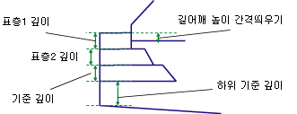

| 왼쪽 표층1 깊이 | 왼쪽 길어깨의 정지 계획선과 표층1 사이의 깊이입니다. | 숫자, 양수 |
0.025m 0.083ft |
| 왼쪽 표층2 깊이 | 왼쪽 길어깨의 두 번째 수평 포장 재료 깊이입니다. | 숫자, 양수 |
0.025m 0.083ft |
| 왼쪽 기본 깊이 | 왼쪽 길어깨의 기층 방위각(표층2와 기층 사이) 깊이입니다. | 숫자, 양수 |
0.100m 0.333ft |
| 왼쪽 보조기층 깊이 | 포장 왼쪽 내부 모서리(왼쪽 길어깨 시작)에 있는 보조기층의 깊이입니다. 길어깨 폭을 0으로 설정한 경우 이 값은 중앙분리대 왼쪽 끝에 있는 보조기층의 깊이입니다. | 숫자 |
0.300m 1.0ft |
| 왼쪽 표층2 확장 | 왼쪽에서 중앙분리대로 포장된 길어깨의 모서리를 지나서 확장되는 표층2 도면층의 폭입니다. 이 값은 왼쪽 길어깨 폭을 0으로 설정한 경우에도 제공됩니다. | 숫자, 양수 |
0.1m 0.33ft |
| 왼쪽 기층 확장 | 왼쪽에서 중앙분리대로 포장된 길어깨의 모서리를 지나서 확장되는 기층의 폭입니다. 이 값은 왼쪽 길어깨 폭을 0으로 설정한 경우에도 제공됩니다. | 숫자, 양수 |
0.25m 0.83ft |
| 오른쪽 표층1 깊이 | 오른쪽 길어깨의 정지 계획선과 표층1 사이의 깊이입니다. | 숫자, 양수 |
0.025m 0.083ft |
| 오른쪽 표층2 깊이 | 오른쪽 길어깨의 두 번째 수평 포장 재료 깊이입니다. | 숫자, 양수 |
0.025m 0.083ft |
| 오른쪽 기층 깊이 | 오른쪽 길어깨의 기층 방위각(표층2와 기층 사이) 깊이입니다. | 숫자, 양수 |
0.100m 0.333ft |
| 오른쪽 보조기층 깊이 | 포장 오른쪽 내부 모서리(오른쪽 길어깨 시작)에 있는 보조기층의 깊이입니다. 길어깨 폭을 0으로 설정한 경우 이 값은 중앙분리대 오른쪽 끝에 있는 보조기층의 깊이입니다. | 숫자 |
0.300m 1.0ft |
| 오른쪽 표층2 확장 | 오른쪽에서 중앙분리대로 포장된 길어깨의 모서리를 지나서 확장되는 표층2 도면층의 폭입니다. 이 값은 오른쪽 길어깨 폭을 0으로 설정한 경우에도 제공됩니다. | 숫자, 양수 |
0.1m 0.33ft |
| 오른쪽 기층 확장 | 오른쪽에서 중앙분리대로 포장된 길어깨의 모서리를 지나서 확장되는 기층의 폭입니다. 이 값은 오른쪽 길어깨 폭을 0으로 설정한 경우에도 제공됩니다. | 숫자, 양수 |
0.25m 0.83ft |

이 횡단구성요소는 부착점의 양쪽에 삽입되고 중앙분리대 링크로 시작하며 왼쪽/오른쪽 중앙분리대 폭과 다른 매개변수를 사용합니다. 포장된 길어깨의 모서리는 길어깨 높이 간격띄우기 매개변수 값을 사용하여 오른쪽과 왼쪽에 모두 배치됩니다. 부착점에서 바깥쪽 방향으로 지정된 길어깨 폭 및 길어깨 경사에 해당하는 길어깨의 정지 계획선이 삽입됩니다. 보조기층 링크는 각각 왼쪽과 오른쪽에 대해 정지 계획선 아래의 "보조기층 깊이"에서 시작하여 포장된 길어깨의 가장 바깥쪽 점으로부터 삽입됩니다.
표층1, 표층2 및 기층 지표면 링크가 지정된 깊이로 정지 계획선에 평행하게 삽입됩니다. 도면층 확장 값이 0이 아니면 각 도면층은 지정된 거리에 대해 길어깨 힌지점을 초과하여 확장됩니다. 각 도면층은 상위 도면층과 같은 폭이거나 더 넓어야 합니다.
마지막으로 장벽 맨 아래 폭, 높이, 중간 폭, 중간 높이 및 연석 높이 매개변수를 사용하여 장벽 링크가 중앙분리대 끝에서 추가됩니다.
이 횡단구성요소는 피벗 방법이 중앙분리대 모서리이고 중앙분리대 처리가 중앙분리대 쉐이프 유지인 도로 유형에서만 작동합니다. 이 횡단구성요소를 다른 피벗 방법이나 왜곡된 중앙분리대 처리와 함께 사용하는 경우 중앙분리대 쉐이프 유지가 설정된 중앙분리대 모서리와 같은 결과가 생성됩니다.
배치 모드에서 이 횡단구성요소는 다양한 입력 매개변수에 기본값을 사용하여 모든 링크를 표시합니다.
