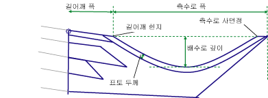

부착점에서 바깥쪽 방향으로 지정된 길어깨 폭 및 길어깨 경사에 해당하는 길어깨의 정지 계획선이 삽입됩니다. 그런 다음 배수로 맨 아래 깊이를 포물선의 저점으로 사용하여 포물선형 배수로 링크를 길어깨 끝에서 지정된 폭까지 일련의 6개 링크로 추가합니다.
이제 보조기층 링크는 기본 길어깨 경사(또는 편경사)를 사용하여 정지 계획선 아래의 보조기층 깊이에서 시작하는 부착점 간격띄우기에서 삽입됩니다. 보조기층의 다른쪽 끝은 그림과 같이 보조기층 오르막 경사를 사용하여 배수로 끝에서 링크를 그려 찾습니다.
표토 재료를 "양수" 값으로 설정하면 새 재료층이 사면 링크 바로 아래의 지정된 두께에 삽입됩니다. 두께는 포물선형 배수로 쉐이프에 수직으로 측정됩니다. 배수로의 맨 위는 길어깨 힌지점에서 지정된 폭과 배수로 깊이까지 그려집니다. 배수로의 내부 모서리에 링크 간격띄우기 링크가 길어깨 링크를 따라 추가되어 지정된 배수로 표토 깊이를 구현합니다. 마찬가지로 배수로의 외부 끝에 수평 링크가 추가됩니다. 이제 두 개의 링크와 표토 두께를 사용하여 포물선형 표토 맨 아래의 확인 사항이 작성됩니다. 새 도면층 때문에 길어깨 맨 위 도면층의 폭이 다음 그림과 같이 조정됩니다.
표층1, 표층2 및 기층 지표면 링크가 지정된 깊이로 정지 계획선에 평행하게 삽입됩니다. 표층1 링크의 맨 아래는 항상 사면 링크로 확장됩니다. 표층 2 및/또는 기층 자르기 값을 0으로 설정하면 이러한 도면층의 맨 위 링크가 "이전 도면층의 맨 아래 링크" 간격띄우기로 확장됩니다. 이 도면층의 맨 아래 링크는 측면에 형성된 쐐기의 경사가 배수로 시작 기울기와 같도록 확장됩니다. (주: 포물선 측점 계산식의 알려진 세 점을 사용하여 포물선형 배수로의 시작 기울기를 계산합니다.)
위의 자르기 값을 양수 값으로 설정하면 해당 재료의 맨 위가 이 값만큼 줄어들고 사면 경사와 같은 재료 측면 경사를 사용하여 맨 아래 링크가 파생됩니다.
또한 "표층1과 표층2 사이의 간격" 및/또는 "표층2와 기층 사이의 간격"을 양수 값으로 설정하면 보조기층이 인터레이스된 길어깨 횡단구성요소에서 설명한 대로 해당 도면층이 이 간격만큼 떨어집니다.
