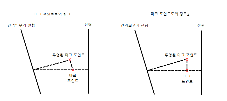

LinkToMarkedPoint2 횡단구성요소와 LinkToMarkedPoint 횡단구성요소 간의 주요 차이점은 적용 시, 즉 마크 포인트가 링크와 비교하여 간격띄우기 표준횡단 기준선에 있는 경우에 발생합니다. 다음 그림에서 두 횡단구성요소의 차이점을 확인할 수 있습니다.

부착점은 첫 번째 링크의 시작 부분에 있습니다. 링크는 어떠한 방향으로도 진행될 수 있습니다. 방향은 부착점을 기준으로 마크 포인트의 상대적 위치에 따라 결정됩니다. 마크 포인트의 이름을 지정하고 이 횡단구성요소에서 마크 포인트 이름을 설정해야 합니다.
