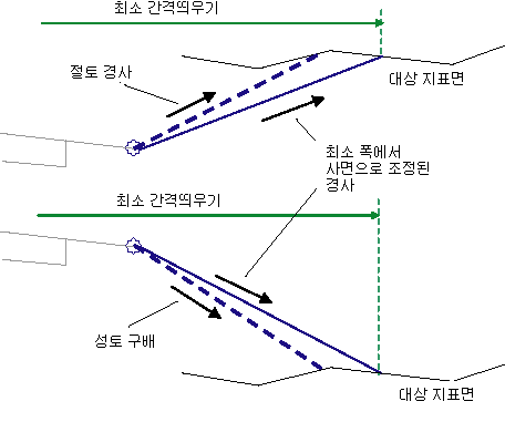

이 횡단구성요소는 절토 조건의 사면 전개점을 계산하려고 시도합니다. 사면 전개점을 찾으면 해당 간격띄우기를 최소 간격띄우기 값과 비교합니다. 사면 전개점이 최소 간격띄우기 내에 있을 경우 사면 전개점이 대상 지표면의 최소 간격띄우기 점으로 이동됩니다. 절토 사면 전개점을 찾지 못하면 성토 조건을 위한 프로세스를 반복합니다.

배치 모드에서 이 횡단구성요소는 절토 및 성토 경사 모두를 최소 간격띄우기 거리만큼 밖으로 확장되는 대시선으로 표시합니다. 사면 전개 링크는 바깥쪽을 가리키는 화살촉으로 끝납니다.
