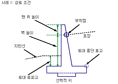

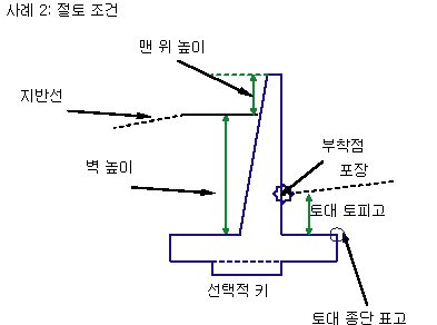

이 횡단구성요소는 측면 중 하나가 테이퍼되어 있고 맨 아래에 선택적 키가 있는 옹벽 구조물을 삽입합니다.
부착점은 옹벽이 절토 조건에 있는지 아니면 성토에 있는지 여부에 따라 달라집니다. 성토에 있을 경우 부착점은 옹벽의 맨 위 근처에 있습니다. 절토 조건에 삽입될 경우 부착점은 토대 근처에 있습니다.

벽 높이는 토대의 맨 위에서 수직 면에 있는 지면 표고의 삽입점까지의 거리 중에서 더 높은 것으로 결정됩니다. 벽 완만한 경사, 토대의 폭, 벽 수직 면의 간격띄우기, 선택적 키 치수 및 키 중심의 위치는 모두 벽 높이의 기능입니다.

이 횡단구성요소는 왼쪽이나 오른쪽에 삽입할 수 있습니다. 부착점은 성토 또는 절토 조건에 따라 다릅니다. 성토에서 부착점은 맨 위 높이에서 벽 맨 위까지의 거리에서 정지 계획선이 벽의 내부 면과 교차하는 위치로 간주됩니다. 절토에서 부착점은 토대 맨 위의 토태 토피고 거리에서 정지 계획선이 내부 면과 교차하는 위치로 간주됩니다. 벽 높이는 벽 높이 또는 종단 입력에서 결정됩니다.
성토에서 경사 벽 면은 도로의 중심을 향합니다. 절토에서 경사 벽 면은 도로에서 벗어납니다. 키 옵션이 아니오로 설정된 경우 토대의 기층은 단일 수평 링크입니다. 키 옵션이 사용될 경우 선택적 키를 정의하기 위한 링크가 삽입됩니다.
횡단구성요소가 채우기 조건에 있다고 가정할 경우 배치 모드에서 이 횡단구성요소는 입력 매개변수 값에서 지정한 대로 옹벽 쉐이프를 그립니다.

성토 조건
절토 조건
