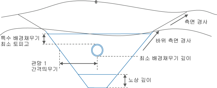

이 횡단구성요소는 동일한 측면경사를 사용하여 평면 맨 아래 도랑을 작성하고 두 개의 지표면 유형을 허용하며 아래쪽 지표면에 지정된 경사를 사용합니다. 최대 세 개의 되메우기 재료층을 사용할 수 있습니다. 터파기의 폭은 사용자 지정 폭과 최소 파이프 토피고로 결정됩니다.
부착점은 터파기 중간의 대상 지표면을 따라 위치합니다.
주석: 모든 치수는 다른 설명이 없는 한 미터 또는 피트 단위로 되어 있습니다. 모든 경사는 “%” 기호와 함께 퍼센트 경사로 표시되지 않는 한 종횡비 양식(예: 4 : 1)입니다.

두 경우 모두 횡단구성요소에서 지정된 네트워크의 파이프 위치를 기준으로 터파기 깊이 및 터파기 폭의 맨 아래를 결정합니다. 특수 되메우기 최소 토피고는 단면 검토된 횡단에 있는 가장 높은 파이프의 맨 위 외부 지름에서부터 결정됩니다. 특수 되메우기 최소 깊이는 단면 검토된 측점에 있는 가장 가장 낮은 파이프의 아래 외부 지름으로 결정됩니다. 측면경사가 어떤 지표면 아래에 있든지 적절한 경사가 사용됩니다(바위 또는 일반).
사례 1: 한 개의 관망 선택
관망 1만 선택된 경우 횡단구성요소는 제어 기준선에서 왼쪽 및 오른쪽까지 3피트(1m)를 검색하여 단면 검토된 측점에서 파이프 중심선을 찾습니다. 관망 1 간격띄우기 값을 두 측면에 적용하여 파이프 폭 또는 최소 폭 중 더 작은 폭을 결정합니다. 간격띄우기 값이 그림에 표시된 대로 파이프의 외벽으로부터 적용됩니다. 터파기의 맨 아래는 파이프 맨 아래 외부 지름에 특수 되메우기 최소 깊이 및 관기초 깊이를 더하여 결정됩니다.

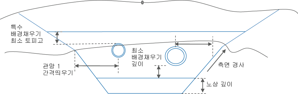

사례2: 두 개의 관망 선택
두 개의 관망이 선택된 경우 관망 1은 기준선의 왼쪽에 있는 것으로 가정하고 관망 2는 선형의 오른쪽에 있는 것으로 가정합니다. 특수 되메우기 최소 깊이의 재료 깊이는 두 개의 파이프 맨 위 외부 지름 중 높은 값에 특수 되메우기 최소 토피고 값을 더하여 결정됩니다. 터파기 깊이의 맨 아래는 두 개의 파이프 맨 아래 외부 지름 중 낮은 값에 특수 되메우기 최소 깊이 및 관기초 깊이를 더하여 결정됩니다.
배치 모드에서 이 횡단구성요소는 이전 그림에 표시된 대로 터파기를 그립니다.
