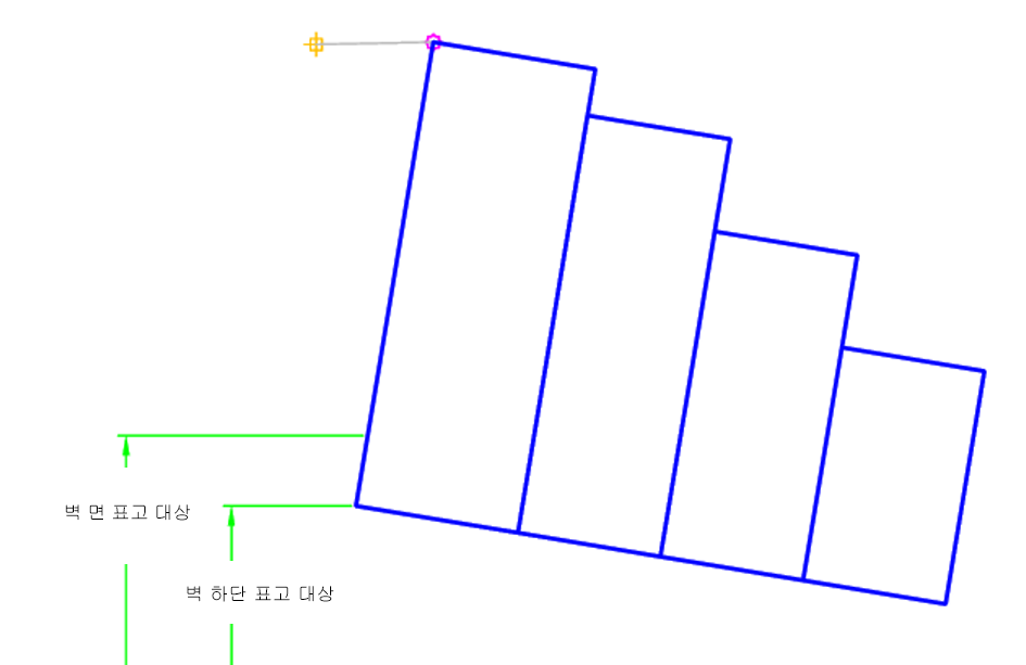

사례: 벽 면

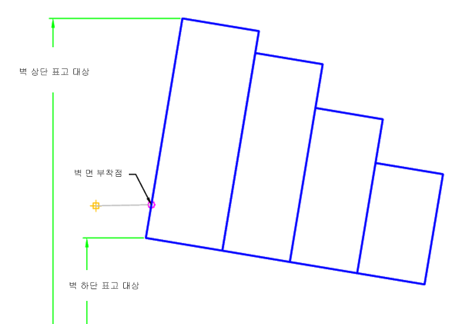

사례: 벽의 맨 위
부착점은 초기 절토 또는 성토 경사의 내부 모서리에 있습니다. 이 구성요소는 왼쪽 또는 오른쪽 측면에 부착될 수 있습니다.

| 부착점 | 부착점 | 벽 맨 위/벽 면 | 벽 면 |

| 벽 하단 | 벽 하단 표고를 설정하는 데 사용할 수 있습니다. 표고를 지정하기 위한 대상으로 종단, 3D 폴리선, 형상선 또는 측량 수치 객체 유형을 사용할 수 있습니다. | 선택 사항 |
| 벽 면 | 벽 면 표고점을 설정하는 데 사용할 수 있습니다. 표고를 지정하기 위한 대상으로 종단, 3D 폴리선, 형상선 또는 측량 수치 객체 유형을 사용할 수 있습니다. | 선택 사항(부착점 = 벽 맨 위) |
| 벽 상단 | 벽 맨 위 표고를 설정하는 데 사용할 수 있습니다. 표고를 지정하기 위한 대상으로 종단, 3D 폴리선, 형상선 또는 측량 수치 객체 유형을 사용할 수 있습니다. | 선택 사항(부착점 = 벽 면) |
