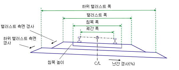

이 횡단구성요소는 단일 선로 철도의 난간, 침목, 밸러스트 및 하위 밸러스트를 삽입합니다.
이 횡단구성요소에는 절토 및 성토 상황에서 기존 지면에 가까워지도록 왼쪽 및 오른쪽에 사면 횡단구성요소가 뒤따라 와야 합니다.
이 횡단구성요소는 시각화를 위해 고안되었으며 난간 응용을 위한 코리더 모델링 사용 방법을 보여주기 위한 것으로, 실제 설계 생산 작업을 위한 것이 아닙니다.

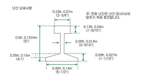

부착점은 침목의 중심선 위, 난간 높이와 같은 거리에 위치합니다.
주석: 모든 치수는 다른 설명이 없는 한 미터 또는 피트 단위로 되어 있습니다. 모든 경사는 “%” 기호와 함께 퍼센트 경사로 표시되지 않는 한 종횡비 양식(예: 4 : 1)입니다.
매개변수 |
설명 |
유형 |
기본값 |
난간 경사(%) |
노상 경사(%)입니다. |
숫자 |
0 (%) |
궤간 폭 |
내부간 난간의 난간 궤간 폭입니다. 난간은 중심 선형에 대칭으로 배치됩니다. |
숫자, 양수 |
1.435m 4.7083ft(4’ 8-1/2”) |
침목 폭 |
중심선에 대해 대칭으로 배치되는 침목의 폭입니다. |
숫자, 양수 |
2.4m 8.0ft |
침목 높이 |
침목의 높이입니다. |
숫자, 양수 |
0.200m 0.67ft |
밸러스트 폭 |
중심선에 대해 대칭으로 배치되는 밸러스트 도면층 맨 위의 폭입니다. |
숫자, 양수 |
3.6m 12.0ft |
밸러스트 깊이 |
정지 계획선에서의 밸러스트 도면층 두께입니다. |
숫자, 양수 |
0.3 1.0ft |
밸러스트 측면 경사 |
밸러스트 도면층의 측면 경사(x : 1)입니다. |
숫자, 양수 |
2 (: 1) |
하위 밸러스트 폭 |
중심선에 대해 대칭으로 배치되는 하위 밸러스트 도면층 맨 위의 폭입니다. |
숫자, 양수 |
6.6m 22.0ft |
하위 밸러스트 깊이 |
하위 밸러스트 도면층의 두께입니다. |
숫자, 양수 |
0.3 1.0ft |
하위 밸러스트 측면 경사 |
하위 밸러스트 도면층의 측면 경사입니다. |
숫자, 양수 |
2 (: 1) |
