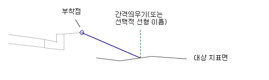

이 횡단구성요소는 부착점에서 대상 지표면의 지정된 간격띄우기까지 링크를 확장하는 범용 유틸리티입니다.
코리더 모델을 작성하여 간격띄우기를 계산할 때 선형을 사용할 수 있습니다.
부착점은 첫 번째 링크의 시작 부분에 있습니다.

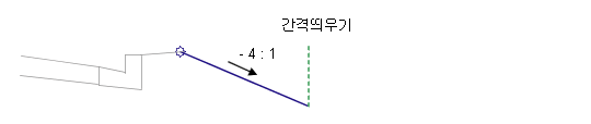

지정된 간격띄우기로 대상 지표면 점까지 링크를 확장합니다.
배치 모드에서 이 횡단구성요소는 -4 : 1 경사로 지정된 간격띄우기에 그려진 링크를 표시합니다. 링크는 바깥쪽을 가리키는 화살촉으로 끝납니다.
