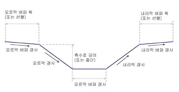

이 횡단구성요소는 사용자 정의된 수평 및 수직 제어 매개변수를 사용하여 평면 또는 V자형 배수로를 삽입합니다.
또한 이 횡단구성요소는 선택적 정렬 재료를 포함할 수 있습니다.
부착점은 첫 번째 링크의 내부 모서리에 있습니다. 내부 버퍼 폭이 0인 경우 이것은 내부 버퍼이거나 배수로의 오르막 링크가 됩니다. 일반적으로 길어깨의 외부 모서리에 연결됩니다.

이 횡단구성요소는 선택적 오르막 및 내리막 버퍼를 사용하여 단순 배수로 쉐이프(평평한 바닥 또는 V자형 배수로)를 삽입합니다. 내부 배수로 모서리의 위치는 고정 폭 또는 선택적 선형으로 지정할 수 있습니다. 배수로 깊이는 고정 높이로 지정할 수 있거나 종단을 지정하여 깊이를 조정할 수 있습니다. 절토/성토 테스트 점은 P3입니다. 배수로 포함 입력 매개변수에 따라 배수로를 성토나 절토 중 하나, 또는 둘 다에 배치합니다.
Civil 3D 2010 및 이전 버전에서는 재료 두께 매개변수가 수직으로 측정되었습니다. Civil 3D 2011 및 이후 버전에서는 이 매개변수가 링크에 수직으로 측정됩니다. 따라서 Civil 3D 2010 및 이전 버전에서 작성된 이러한 횡단구성요소가 포함된 도면을 Civil 3D 2011 및 이후 버전에서 연 다음 코리더를 재작성하면 이 매개변수는 새 동작이 반영되도록 변경됩니다. 이 횡단구성요소를 사용하는 모든 토량 보고서는 새 동작이 반영되도록 업데이트됩니다.
배치 모드에서 이 횡단구성요소는 사용자가 입력한 대로 설정된 매개변수로 배수로를 구성하는 모든 링크를 표시합니다.
