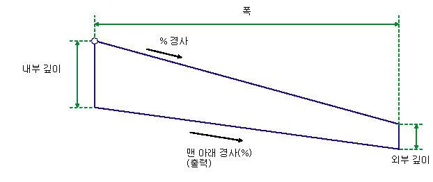

이 횡단구성요소는 융통성 있는 매개변수와 코드를 사용하여 사다리꼴 쉐이프를 삽입합니다.
경사에 대한 편경사 매개변수를 사용하여 이 쉐이프를 차선 또는 길어깨로 사용할 수 있습니다. 폭과 외부 모서리 표고를 선택적 선형 및 종단에 기초하여 계산할 수 있습니다. 여러 쉐이프를 스택할 경우 맨 아래 경사를 후속 쉐이프의 맨 위 경사로 사용할 수 있습니다. 쉐이프가 서로 인접할 경우 외부 깊이를 다음 횡단구성요소의 내부 깊이로 사용할 수 있습니다. 점, 링크 및 쉐이프 코드는 정의되지 않은 상태로 남아 있으므로 쉐이프를 사용하여 다양한 시나리로에서 여러 다른 재료를 나타낼 수 있습니다.
부착점은 쉐이프의 내부 모서리에 있습니다.
주석: 모든 치수는 다른 설명이 없는 한 미터 또는 피트 단위로 되어 있습니다. 모든 경사는 "%" 부호가 붙은 퍼센트 경사로 지정되지 않는 한 폭/높이 형식(예: 4 : 1)으로 나타냅니다.

부착점에서 외향으로 지정된 폭 및 % 경사에 해당하는 쉐이프의 정지 계획선이 삽입됩니다. 맨 아래 링크 경사는 쉐이프의 내부 및 외부 깊이에 기초하여 계산됩니다. 점, 링크 및 쉐이프 코드는 사용자 정의 문자열을 사용하여 입력 매개변수에 설정됩니다.
배치 모드에서 이 횡단구성요소는 맨 위 링크 경사 값으로 기본 횡단 경사를 가지는 일반 크라운 도로 상황을 위한 쉐이프로 구성된 링크를 표시합니다.
