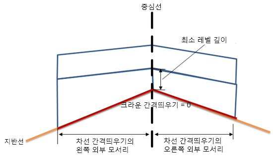

이 횡단구성요소는 필요에 따라 지반선 위에 레벨링 도면층을 추가하여 기존의 크라운이 있는 도로를 오버레이합니다.
부착점은 계획선 횡단 경사가 있는 오버레이 도면층의 크라운 점입니다.

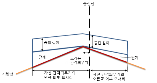

| 크라운 간격띄우기 | 크라운 점에서 양수 또는 음수 간격띄우기 | 숫자 | 0.000m(0.00피트) |
| 크라운 종단 옵션 사용 | 오버레이의 내부 모서리를 종단에 연결하거나 크라운 점 표고를 최소 레벨링 깊이로 조정하려면 선택합니다. | 사용자 정의됨 | 최소 레벨링 깊이 |

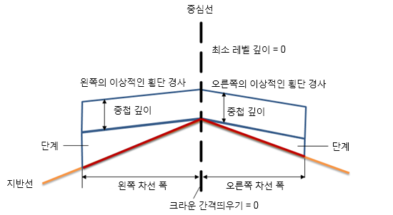

| 기존 차선 폭과 동일하게 차선 폭 설계 |
사용자 정의됨 | 아니요 |
| 기존 왼쪽 차선 내부 모서리 | 왼쪽 차선의 지반선 경사를 계산하기 위한 시작점 | 숫자 | 0.000m(0.00피트) |
| 기존 오른쪽 차선 내부 모서리 | 오른쪽 차선의 지반선 경사를 계산하기 위한 시작점 | 숫자 | 0.000m(0.00피트) |
| 기존 왼쪽 차선 외부 모서리 | 왼쪽 차선의 지반선 경사를 계산하기 위한 끝점 | 숫자 | -12.000m(-12.000피트) |
| 기존 오른쪽 차선 외부 모서리 | 오른쪽 차선의 지반선 경사를 계산하기 위한 끝점 | 숫자 | 12.000m(12.000피트) |

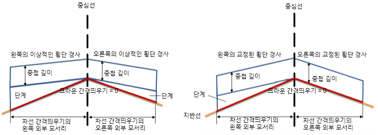

| 오른쪽 및 왼쪽 오버레이 경사 옵션 | 오른쪽 및 왼쪽 오버레이 경사 옵션 지정
팁: 플래핑은 재건 횡단구성요소의 오버레이에 대해 교정된 횡단 경사를 계산하는 방법을 설명하는 데 사용되는 용어입니다. 플래핑 결과는 지반선 횡단 경사와 이상적인 횡단 경사 간의 경사 차이 및 경사 공차에 따라 달라집니다. 경사 차이가 횡단구성요소의 경사 공차보다 작으면 사용 사례가 "공차 내부"에 해당하는 것으로 간주됩니다. 경사 차이가 횡단구성요소의 경사 공차보다 크면 사용 사례가 "공차 외부"에 해당하는 것으로 간주됩니다.
주: 경사 공차는 절댓값입니다. 따라서 경사 차이가 0.4%이든지 -0.4%이든지 절댓값은 모두 0.4%입니다. 경사 공차가 0.5%인 경우 0.4%인 절대 경사 차이는 공차 내에 있는 것으로 간주됩니다.
사용자 정의됨 | 플래핑 없이 사용자 정의 |
| 왼쪽의 이상적인 횡단 경사 | 왼쪽 차선의 종단 계획선에 대해 사용자 정의된 이상적인 횡단 경사를 지정합니다. | 숫자 | -2.00% |
| 왼쪽 최소 레벨링 깊이 | 기존 지표면과 왼쪽 오버레이 도면층 맨 아래 사이의 최소 레벨링 깊이입니다. | 숫자, 양수 | 0.300m(0.300피트) |
| 왼쪽 경사 공차 | 왼쪽 오버레이 경사 가변 공차 | 숫자, 양수 | 0.50% |
| 오른쪽의 이상적인 횡단 경사 | 오른쪽 차선의 종단 계획선에 대해 사용자 정의된 이상적인 횡단 경사를 지정합니다. | 숫자 | -2.00% |
| 오른쪽 최소 레벨링 깊이 | 기존 지표면과 오른쪽 오버레이 도면층 맨 아래 사이의 최소 레벨링 깊이입니다. | 숫자 | 0.300m(0.300피트) |
| 오른쪽 경사 공차 | 오른쪽 오버레이 경사 가변 공차 | 숫자, 양수 | 0.50% |
| 왼쪽 차선 폭 | 왼쪽 차선 내부 모서리부터 왼쪽 차선 외부 모서리 간격띄우기에 의해 결정된 왼쪽 차선 폭입니다. | 숫자, 음수 | -12.000m(-12.000피트) |
| 오른쪽 차선 폭 | 오른쪽 차선 내부 모서리부터 오른쪽 차선 외부 모서리 간격띄우기에 의해 결정된 오른쪽 차선 폭입니다. | 숫자, 양수 | 12.000m(12.000피트) |
크라운 간격띄우기

| 왼쪽 교정된 횡단 경사 | 왼쪽 교정된 횡단 경사는 도로 종단의 왼쪽 측면에 맞게 조정된 횡단 경사를 나타내며, 지정한 재건 횡단구성요소 매개변수에 가능한 한 가깝게 일치하도록 최적화되었습니다. | 퍼센트 |
| 오른쪽 교정된 횡단 경사 | 도로의 오른쪽 측면에 맞게 조정된 횡단 경사로, 지정한 재건 횡단구성요소 매개변수에 가능한 한 가깝게 일치하도록 최적화되었습니다. | 퍼센트 |

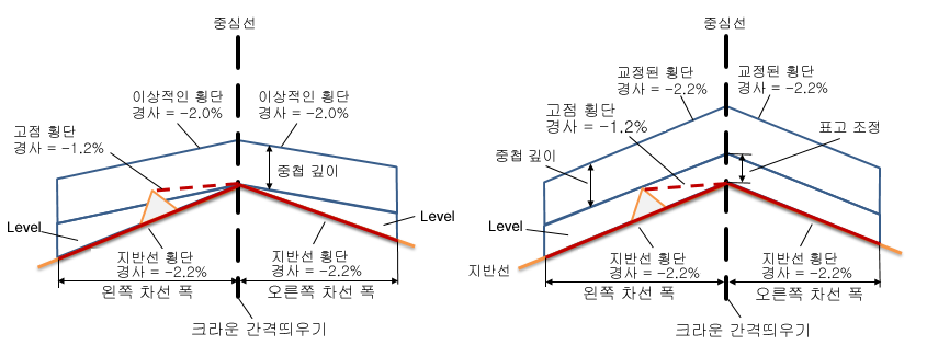

이 횡단구성요소는 밀링 도면층이 횡단구성요소에 추가되지 않았다고 가정합니다.
| 입력 | 값 |
| 이상적인 횡단 경사, 왼쪽 | -2.0% |
| 이상적인 횡단 경사, 오른쪽 | -2.0% |
| 크라운 간격띄우기 | 0.000'(0.00m) |
| 왼쪽 차선 폭 | 12'(3.6m) |
| 오른쪽 차선 폭 | 12'(3.6m) |
| 최소 레벨링 깊이 | 0.000'(0.00m) |
| 경사 공차 | 0.50% |
| 오버레이 경사 옵션 | 플래핑으로 사용자 정의 |
| 종단 옵션 사용 | 최소 레벨링 깊이 |
| 왼쪽 측면 입력 | 값 |
| 지반선 횡단 경사 | -2.2% |
| 지반선 횡단 경사 - 이상적인 횡단 경사 | 0.2% |
| 크라운 점부터 고점까지 측정한 고점 횡단 경사 | -1.2% |
| 고점 횡단 경사 - 이상적인 횡단 경사 | 0.8% |
| 경사 공차 | 지반선 횡단 경사에서 이상적인 횡단 경사를 뺀 경사 차이는 0.2%이며, 이는 0.5%인 경사 공차보다 작습니다. |
| 교정된 횡단 경사 |
교정된 횡단 경사가 -2.2%로 조정됩니다. |
| 오른쪽 측면 입력 | 값 |
| 지반선 횡단 경사 | -2.2% |
| 지반선 횡단 경사 - 이상적인 횡단 경사 | -0.2% |
| 공차 | 지반선 경사에서 이상적인 횡단 경사를 뺀 차이는 -0.2%이며, 이는 0.5%인 경사 공차보다 작습니다. |
| 교정된 횡단 경사 | 교정된 횡단 경사가 -2.2%로 조정됩니다. |
| 마지막 입력 | 값 |
| 교정된 횡단 경사, 왼쪽 | -2.2% |
| 교정된 횡단 경사, 오른쪽 | -2.2% |
| 표고 조정 | 왼쪽에 있는 고점 표고 때문에 표고가 조정됩니다. |
| 출력 | 값 |
