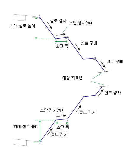

초기 힌지점은 부착점에 설정되어 있습니다. 힌지점 표고를 대상 지표면과 비교하여 횡단이 절토 또는 성토 조건에 있는지 확인합니다. 지정된 절토 경사 또는 성토 경사를 사용하여 대상 지표면에 대해 가로채기를 계산합니다. 가로채기의 높이가 최대 높이를 초과하는 경우 최대 높이를 가진 링크가 삽입되고 소단 링크가 추가됩니다. 힌지점이 소단의 외부 모서리로 재설정되며, 사면 전개 링크가 최대 높이를 초과하지 않을 때까지 이 프로세스가 반복됩니다.

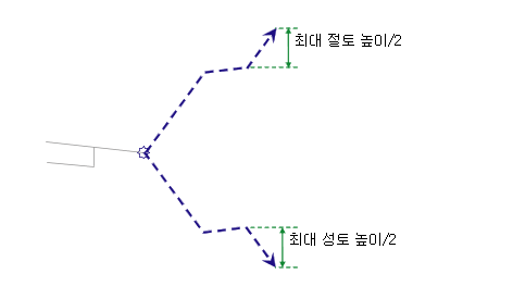

배치 모드에서 이 횡단구성요소는 최대 높이의 초기 절토 및 성토 경사, 단일 소단 및 최대 높이 절반의 절토 및 성토 사면 경사를 순서대로 그립니다. 사면 전개 링크는 바깥쪽을 가리키는 화살촉으로 끝납니다.
