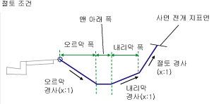

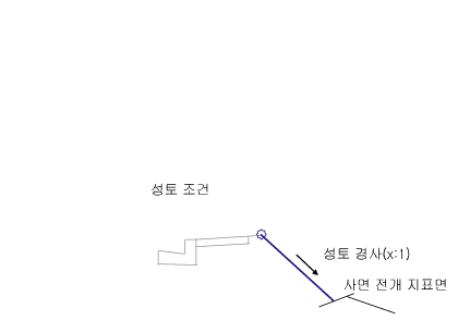

이 횡단구성요소를 사용하여 기존 지표면과 바위 지표면 모두 대상으로 선택할 수 있습니다.
사면 전개는 해당 위치(위 또는 아래)에 따라 다양한 경사와 배수로 솔루션을 사용합니다. 이 횡단구성요소는 성토 및 비바위 절토 조건에서 기본 측면경사 절토 배수로 횡단구성요소처럼 동작합니다.
부착점은 절토 조건의 경우 배수로 오르막의 내부 모서리에 있고, 성토 조건의 경우 사면 링크의 내부 모서리에 있습니다.

| 절토 구배 | 비바위 절토에 대한 사면 링크의 경사입니다. | 숫자, 양수 | 2 ( : 1) |
| 성토 구배 | 성토에 대한 사면 전개 링크의 경사입니다. | 숫자, 양수 | 4 ( : 1) |
| 오르막 경사 | 배수로 오르막 링크의 경사입니다(절토만 해당). | 숫자, 양수 | 4 ( : 1) |
| 배수로 깊이 | 배수로 깊이 | 숫자, 양수 |
1.2m 4.0ft |
| 맨 아래 폭 | 배수로 맨 아래의 폭(V자형 배수로의 경우 0)입니다. | 숫자, 양수 |
0.6m 2.0ft |
| 내리막 경사 | 배수로 내리막 링크의 경사입니다(절토만 해당) | 숫자, 양수 | 4 : 1 |
| 내리막 폭 | 배수로 내리막 링크의 폭입니다(절토만 해당). | 숫자, 양수 |
1.2m 4.0ft |

부착점을 테스트하여 절토 또는 성토에 있는지 결정합니다. 성토에 있는 경우 성토 사면 링크는 지정된 성토 경사에서 기존 지표면까지 확장됩니다.
