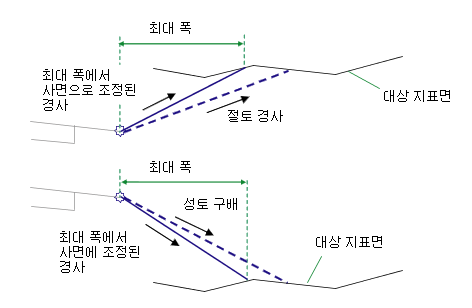

이 횡단구성요소는 대상 지표면을 사용자 정의 절토 또는 성토 경사로 사면 전개 처리하는 링크를 삽입합니다.
필요한 경우, 사면 전개점이 힌지점에서 최대 폭 내에 있도록 경사를 조정합니다.
사면 전개 및 기타 링크(모든 링크, 사면 링크, 성토 링크만 및 없음)에 선택적 정렬된 재료를 지정할 수도 있습니다.
부착점은 사면 전개 링크의 힌지점에 있습니다. 이 구성요소는 왼쪽 또는 오른쪽 측면에 부착될 수 있습니다.
주석: 모든 치수는 다른 설명이 없는 한 미터 또는 피트 단위로 되어 있습니다. 모든 경사는 “%” 기호와 함께 퍼센트 경사로 표시되지 않는 한 종횡비 양식(예: 4 : 1)입니다.

이 횡단구성요소는 절토 조건의 경우 사면 전개점을 계산하려고 시도합니다. 사면 전개점을 찾으면 사면 전개 링크 폭을 최대 폭 값과 비교합니다. 최대 폭 값이 초과되는 경우 사면 전개점이 대상 지표면의 최대 폭 점으로 이동됩니다. 절토 사면 전개점을 찾지 못하면 성토 조건을 위한 프로세스를 반복합니다.
코리더 모델링 중 간격띄우기 수평 선형 이름이 최대 폭으로 지정되면 최대 폭 값이 해당 선형의 간격띄우기와 일치하도록 변경됩니다.

배치 모드에서 이 횡단구성요소는 절토 및 성토 경사 모두를 3미터 또는 10피트만큼 밖으로 확장된 대시선으로 표시합니다. 사면 전개 링크는 바깥쪽을 가리키는 화살촉으로 끝납니다.
