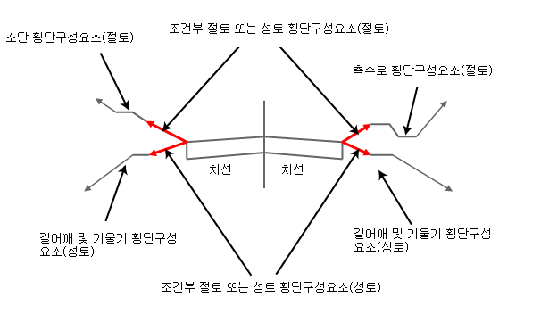

다음 그림은 다음 항목으로 구성된 코리더 표준횡단 횡단면을 보여 줍니다.

여러 조건부 절토 또는 성토 횡단구성요소를 표준횡단의 공통 점에 부착할 수 있습니다. 여기에는 다음 그림에 표시된 것처럼 여러 절토 및/또는 여러 성토 조건부 절토 성토 횡단구성요소가 포함됩니다.
이 그림은 표준횡단의 오른쪽 측면만 표시합니다. 다음 테이블에서는 해당 표준횡단의 오른쪽 측면에 포함된 구성요소에 대해 설명합니다.
| 구성요소 | 설명 |
| A | 표준횡단 기준선입니다. |
| B | 오른쪽 차선 횡단구성요소입니다. |
| C | 유형 매개변수를 절토로 설정한 조건부 절토 또는 성토 횡단구성요소입니다. 조건이 절토이고, 이 절토 조건이 횡단구성요소 (C)에 대해 지정된 최소/최대 거리 값 사이에 있으면 지정된 횡단구성요소 유형 (G)가 적용됩니다. |
| D | 유형 매개변수를 절토로 설정한 조건부 절토 또는 성토 횡단구성요소입니다. 조건이 절토이고, 이 절토 조건이 횡단구성요소 (D)에 대해 지정된 최소/최대 거리 값 사이에 있으면 배수로 횡단구성요소 (H)가 적용됩니다. |
| E | 유형 매개변수를 성토로 설정한 조건부 절토 또는 성토 횡단구성요소입니다. 조건이 성토이고, 이 성토 조건이 횡단구성요소 (E)에 대해 지정된 최소/최대 거리 값 사이에 있으면 지정된 횡단구성요소 유형 (I)가 적용됩니다. |
| F | 유형 매개변수를 성토로 설정한 조건부 절토 또는 성토 횡단구성요소입니다. 조건이 성토이고, 이 성토 조건이 횡단구성요소 (F)에 대해 지정된 최소/최대 거리 값 사이에 있으면 지정된 횡단구성요소 유형 (J)가 적용됩니다. |
| G | 횡단구성요소 (C)에 대해 지정된 최소/최대 거리 값 사이에 있는 절토 조건에 적용되는 지정된 횡단구성요소 유형입니다. |
| H | 횡단구성요소 (D)에 대해 지정된 최소/최대 거리 값 사이에 있는 절토 조건에 적용되는 지정된 횡단구성요소 유형입니다. |
| I | 횡단구성요소 (E)에 대해 지정된 최소/최대 거리 값 사이에 있는 성토 조건에 적용되는 지정된 횡단구성요소 유형입니다. |
| J | 횡단구성요소 (E)에 대해 지정된 최소/최대 거리 값 사이에 있는 성토 조건에 적용되는 지정된 횡단구성요소 유형입니다. |
