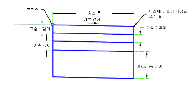

LaneWithMarkedPoint 횡단구성요소는 부착점의 링크를 이전에 이름이 지정된 표식 점에 연결하는 방법으로 주행 차선의 횡단 표현을 작성합니다.
이 횡단구성요소는 상대적인 간격띄우기 및 표고가 다른 인접한 도로 간 연결 또는 수렴되는 도로 간 삼각 영역을 가로지르는 연결 등 다양한 상황에 사용할 수 있습니다. 연결점의 이름을 아직 지정하지 않은 경우 마크 포인트 횡단구성요소를 사용합니다.
부착점은 차선 시작 위치에 있습니다. 링크는 어떠한 방향으로도 진행될 수 있습니다. 방향은 부착점을 기준으로 마크 포인트의 상대적 위치에 따라 결정됩니다. 마크 포인트의 이름을 지정하고 이 횡단구성요소에서 마크 포인트 이름을 설정해야 합니다. 마크 포인트 이름은 반드시 모두 대문자여야 합니다.

마크 포인트가 있으며, 차선 폭 및 차선 경사는 마크 포인트 위치를 기준으로 계산됩니다. 마크 포인트가 없으면 사용자 입력 값에서 입력된 차선 폭 및 차선 경사가 사용됩니다.
부착점에서 시작하는 정지 계획선 지표면과 평행 노상이 지정된 폭, 깊이 및 찾거나 입력한 경사를 사용하여 삽입됩니다. 수직 링크가 차선 양쪽 끝에서 쉐이프를 닫습니다.
배치 모드에서 이 횡단구성요소는 폭 및 깊이 입력 매개변수를 사용하여 차선 링크를 모두 표시합니다.
