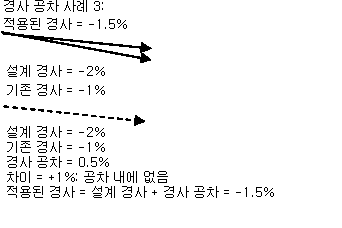

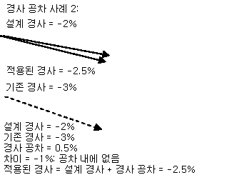

  4. 숫자 값 또는 편경사가 사용되면 중첩 경사는 단면 검토 점 사이의 기존 경사와 비교됩니다. 그 차이가 경사 공차 값을 초과하면 설계 경사가 기존 경사와 좀 더 일치하게 공차 값만큼 상향 또는 하향 조정되고 고르기 또는 밀링 크기가 최소화됩니다. 경사 공차가 0이면 경사는 조정되지 않습니다.

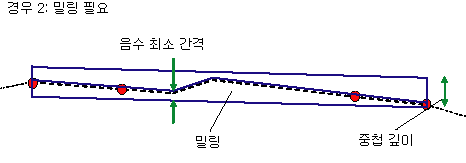

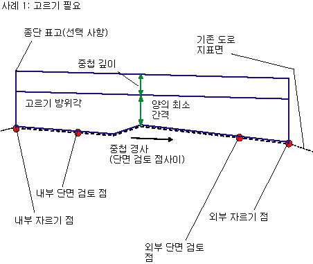

  1. 종단 사용 값이 True이면 코리더 종단의 표고가 중첩 맨 위의 내부 자르기 간격띄우기에 유지됩니다. 중첩은 외부 자르기 간격띄우기에 대한 중첩 경사에서 확장되고 중첩 맨 아래에 대해 평행 링크가 삽입됩니다. 기존 지표면의 위, 중첩 맨 아래의 아래에 있는 영역은 코드가 "고르기"인 닫힌 쉐이프로 저장됩니다. 기존 지표면의 아래, 중첩 맨 아래의 위에 있는 영역은 코드가 "밀"인 닫힌 쉐이프로 저장됩니다.
  2. 종단 사용 값이 False이면 중첩 맨 아래 링크가 기존 지표면에서 최소 이격거리 위 또는 아래가 되도록 수평으로 이동됩니다. 이격거리 값이 양수이면 기존 지표면의 위, 중첩 맨 아래의 아래에 고르기 영역이 작성되고 이격거리 값이 음수이면 기존 지표면의 아래, 중첩 맨 아래의 위에 밀링 영역이 작성됩니다.
최소 이격거리 점
최소 이격거리가 적용되는 점을 결정하는 방법은 아래 다이어그램에 표시되어 있습니다.
  1. 임의의 간격띄우기로 수직 투영선이 설정됩니다.
  2. 두 자르기 점 사이에 있는 기존 지표면의 각 점은 중첩 경사의 투영선으로 다시 투영됩니다.
  3. 투영선에서 표고가 가장 높은 점은 0보다 큰 최소 이격거리 값에 대한 기준점이고 맨 아래에 있는 점은 0보다 작은 최소 이격거리 값에 대한 기준점입니다.

L2, L3, L4
Overlay
중첩 링크입니다. 고르기 및 밀링하는 두 경우 모두에서 L3, L4는 중첩의 맨 아래에서 중첩의 맨 위까지 진행됩니다.

고르기하는 경우

S2
Level
기존 지표면의 위, 중첩 맨 아래의 아래에 있는 영역(고르기의 경우)입니다.
S3
Mill
기존 지표면의 아래, 중첩 맨 아래의 위에 있는 영역(밀링하는 경우)입니다. 이 영역은 아래의 코딩 다이어그램에 표시된 것처럼 중첩 영역을 중첩합니다.
