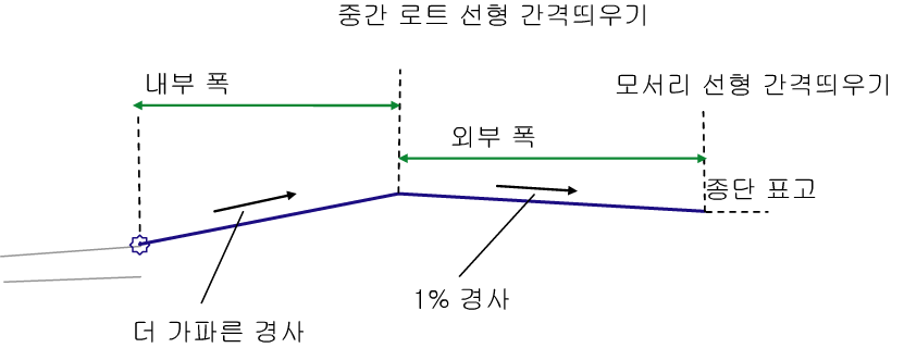

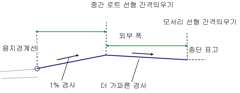

이 횡단구성요소는 용지경계선(ROW)에서 로트 기울기를 지정하는 데 사용합니다.
다음 그림에서는 로트 뒤쪽의 대상 종단 표고가 부착점보다 높은 경우에 이 횡단구성요소가 사용되는 예를 보여 줍니다.
다음 그림에서는 부착점이 로트 뒤쪽의 대상 종단 표고보다 높은 경우에 이 횡단구성요소가 사용되는 예를 보여 줍니다.

로트 기울기 표준횡단 도구는 용지경계선(ROW)에서 시작해야 하며, 기본 변환 차선 횡단구성요소와 마찬가지로 기울기를 유지하고 기본 경사 1%에서 로트 중간에 대한 간격띄우기를 변경합니다. 경사 값은 사용자가 입력할 수 있습니다. 로트 중간에는 종단이 없는 선형이 있습니다. 따라서 표준횡단은 용지경계선(ROW)에서 1% 경사의 중간 로트 선형으로의 링크가 됩니다. 그런 다음 중간 로트 선형은 고정 표고(예: 74.00피트)인 로트 뒤쪽에 연결됩니다. 또한 로트 뒤쪽 절반에서 최소 경사 1%를 유지해야 합니다. 따라서 1% 경사에서 로트 기울기의 앞쪽이 로트 뒤쪽 절반에 대해 최소 경사 1%를 허용하지 않는 경우 로트 기울기의 뒤쪽 절반이 1%로 변경되어야 하고 앞쪽 절반 로트 기울기가 더 급경사가 되어야 하는 규칙을 적용해야 합니다.
배치 모드에서 이 횡단구성요소는 입력 매개변수 값을 사용하여 차선을 그리고 1%를 더 가파른 경사 값으로 사용합니다.
