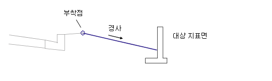

이 횡단구성요소는 부착점에서 대상 지표면과의 가장 가까운 교차 부분까지 지정된 경사로 링크를 확장하기 위한 일반 용도의 유틸리티입니다.
부착점은 첫 번째 링크의 시작 부분에 있습니다.

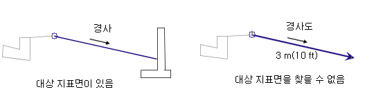

링크는 대상 지표면과 교차할 때까지 지정된 경사로 부착점에서 오른쪽 또는 왼쪽으로 확장됩니다.
기본적으로 절토 또는 성토 링크는 부착점에서 대상 지표면으로 추가됩니다. 링크를 절토 조건이나 성토 조건에만 추가해야 한다면 횡단구성요소의 링크 추가 조건 특성에 적절한 값을 지정합니다. 절토 링크와 성토 링크가 서로 다른 경사를 가져야 하는 경우 필요한 경사를 사용하여 이 횡단구성요소를 절토만 조건용으로 한 번, 성토만 조건용으로 다시 한 번 이렇게 두 번 동일한 부착점에 추가합니다.
이 횡단구성요소는 길어깨의 편경사를 사용하도록 지정할 수 있는 편경사 사용이라는 선택적 입력 매개변수를 포함합니다. 이 매개변수는 a) 외부 길어깨 경사, b) 내부 길어깨 경사, c) 외부 차선 경사, d) 내부 차선 경사 또는 e) 없음으로 설정할 수 있습니다. 없음은 기본 설정입니다.
대상 지표면이 이전 횡단구성요소에 의해 삽입된 경우 배치 모드에서 이 횡단구성요소는 링크의 교차 부분을 찾습니다. 교차 부분을 찾으면 지표면까지 지정된 경사로 링크가 표시됩니다. 찾지 못하는 경우 경사 거리 3m 또는 10ft 외부에 지정된 경사로 링크가 표시되고 외향을 가리키는 화살표로 끝납니다.
