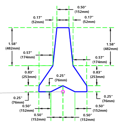

ClarkCountyConcreteBarrierType2 횡단구성요소는 링크를 삽입하여 클라크 카운티 유형 2 콘크리트 장벽을 나타냅니다.
사용된 치수가 표준 평면 해석과 일치하는지 확인해야 합니다.
부착점은 콘크리트 장벽의 맨 아래 중심에 있습니다.

이 횡단구성요소는 기준이 부착점의 중앙에 있는 클라크 카운티 콘크리트 장벽, 유형 2의 쉐이프를 구성합니다.
배치 모드에서 이 횡단구성요소는 초기 성토 경사를 5 단위값으로 그립니다.

| P7-P8 | JB_Top | 장벽 맨 위 |
| L3-L9 | Barrier | 장벽 링크 |
| S1 | Barrier | 장벽 쉐이프 |
