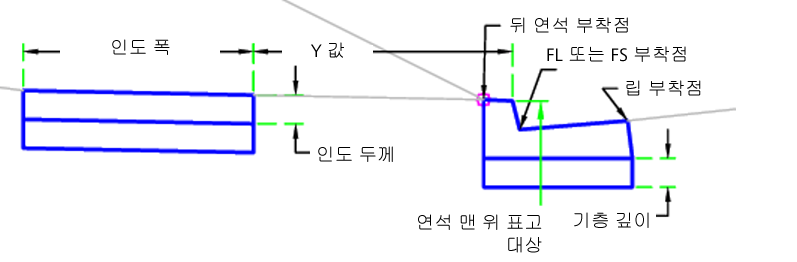

Driveway 횡단구성요소는 링크를 삽입하여 도로가 분리된 진입로를 작성합니다. 이 도로와 연석 및 측수로는 APWA Standard Plans for Public Works Construction, 2012 버전을 기반으로 합니다.
사용된 치수가 표준 평면 해석과 일치하는지 확인해야 합니다.
전체 연석:
최소 연석:
평면:
부착점은 립, 연석 뒤 또는 연석과 측수로의 유속선/지표면에 있습니다.
매개변수 |
설명 |
유형 |
기본값 |
| 측면 | 횡단구성요소를 배치할 측면을 지정합니다. | 왼쪽/오른쪽 | 오른쪽 |
| 연석 유형 | 사용할 연석을 지정합니다. | A1-6/A1-8/A2-6/A2-8/A3-6/A3-8/B1-6/B2-6/B3-6 | A2-6 |
| 부착점 | 연석의 부착점 위치를 지정합니다. | 립/연석 뒤/유속선/지표면 | 립 |
| 기층 깊이 | 플랜지 점에서 보조기층의 깊이입니다. 보조기층이 없으면 0을 사용하십시오. | 숫자, 양수 |
0.5ft 0.15m |
| 낮은 쪽의 연석 면 | 진입로의 가장 낮은 점에 있는 연석 면 높이입니다. | 숫자, 양수 |
0.083ft 0.025m |
| 진입로 유형 | 진입로의 유형 | 유형 A/유형 B | 유형 B |
| 진입로 두께 | 진입로의 두께 | 숫자, 양수 |
0.5ft 0.15m |
| 인도 두께 | 인도의 두께 | 숫자, 양수 |
0.5ft 0.15m |
| 인도 폭 | 인도 폭 | 숫자, 양수 |
4ft 1.2m |
| 인도 경사 | 인도 경사 | 숫자 | 2% |
| Y 값 | 연석을 따라 측정된 날개 거리 | 숫자, 양수 |
4ft 1.2m |
| X 값 | 진입로 램프 폭 | 숫자, 양수 |
3ft 1m |

연석 및 측수로, 진입로 치수입니다.
없음.
초기점이 부착점에 설정되어 있습니다. 연석 및 측수로 쉐이프가 작성됩니다. 연석의 맨 위는 연석 종단의 맨 위를 기반으로 조정됩니다.

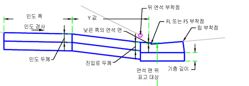

이 진입로 유형은 사용자 매개변수에 의해 결정됩니다. 연석 맨 위 표고 대상은 연석의 맨 위를 연석 높이보다 높게 만들 수 없고, 낮은 위치에 있는 연석 면보다 낮게 만들 수 없습니다. 더 높은 연석 표고의 맨 위가 최대 연석 높이가 됩니다. 더 낮은 연석 표고의 맨 위 높이는 유속선/지표면 위의 표고와 낮은 입력 매개변수의 연석 면을 더한 것입니다.

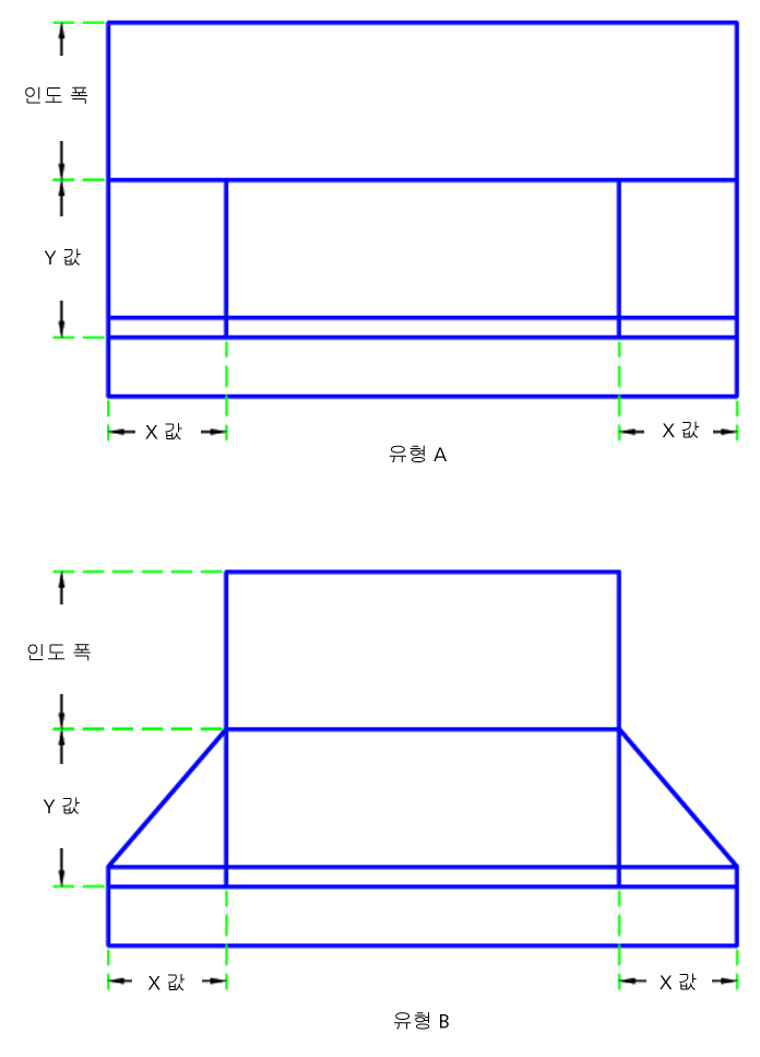

유형 A:
이 진입로의 전체 길이에는 인도가 통합되어 있습니다. 진입로 경사는 전체 연석 높이와 X 값 거리에 대한 인도 경사를 기반으로 합니다.
유형 B:
이 진입로의 전체 길이에는 인도가 통합되어 있지 않습니다. 연석을 따라 측정된 거리 Y의 경우 진입로에 삼각형 날개 쉐이프가 있습니다. 진입로에 대한 거리는 비례 연석 높이 및 X와 Y 입력 매개변수를 기반으로 합니다.
인도:
인도 위치는 진입로 길이를 따라 전체 연석 높이를 가정하여 입력 매개변수에서 작성됩니다.
배치 모드에서 이 횡단구성요소는 전체 높이의 연석 및 인도를 그립니다.
