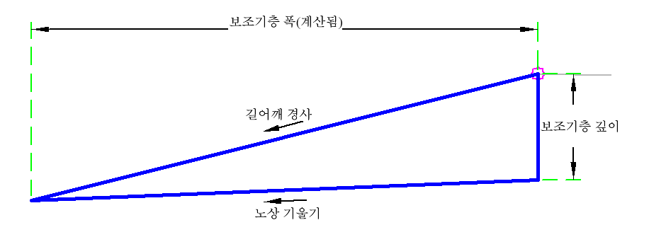

ShoulderIntersectLeft 횡단구성요소는 길어깨 경사 및 노상 기울기를 기준으로 사면 전개 점까지 확장되는 길어깨를 작성합니다. 왼쪽으로만 작성됩니다.
부착점은 포장된 왼쪽 길어깨의 내부 모서리에 있으며 일반적으로 이 위치는 기준선의 왼쪽 측면 주행로의 외부 모서리에 해당합니다.

| 깊이 | 부착점 아래 길어깨의 깊이입니다. | 숫자, 양수 |
1.5ft 0.45m |
| 노상 기울기 | 노상의 경사(%)입니다. | 숫자 | -4 ( % ) |
| 길어깨 경사 | 길어깨의 경사입니다. | 숫자, 양수 | 4( : 1) |
| 재료 쉐이프 코드 | 재료 쉐이프에 지정되는 코드 리스트입니다. | 쉼표로 구분된 문자열 | 보조기층 |
| 편경사 | 편경사를 사용하도록 지정합니다. | 선택 항목 리스트 | LeftOutsideShoulder |

길어깨가 지정된 길어깨 깊이, 길어깨 경사 및 길어깨 노상에 대해 삽입됩니다. 폭은 길어깨 경사와 길어깨 노상이 교차하는 위치에서 계산됩니다. 그리고 점, 링크 및 쉐이프가 계산됩니다.
배치 모드에서 이 횡단구성요소는 길어깨로 구성되는 링크를 표시합니다.
