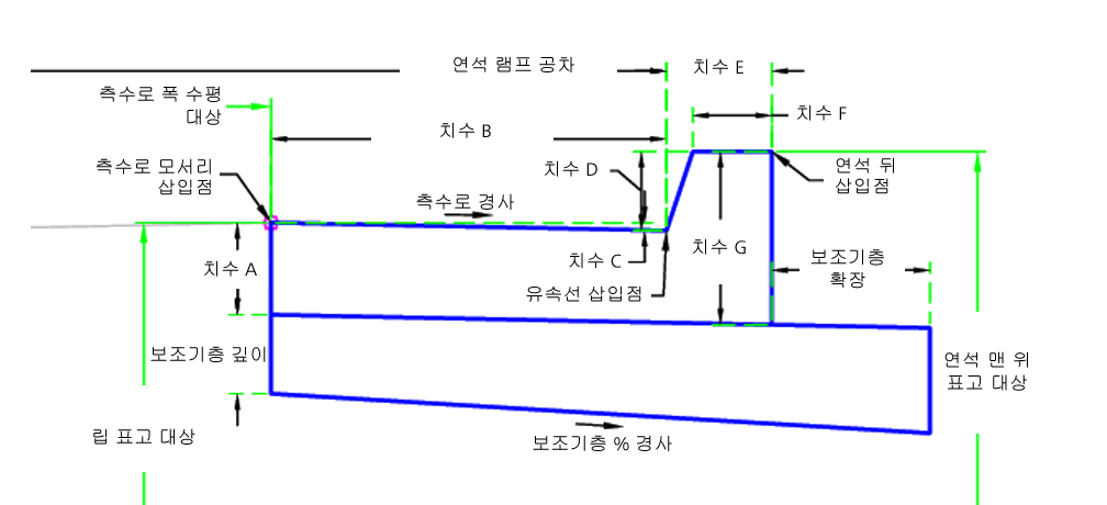

CurbAndGutterCurbRamp 횡단구성요소는 연석 램프 모델링을 허용할 수 있게 종단으로 연석 높이를 조정할 수 있는 보조기층이 있는 표준 쉐이프 콘크리트 연석 및 측수로에 대한 링크를 삽입합니다. 사용자 정의 입력 매개변수에 따라 쉐이프의 치수가 달라집니다.
부착점은 측수로의 플랜지점, 유속선 또는 연석 뒤에 있습니다.

입력 매개변수 치수 A에서 치수 F까지의 값을 기반으로 연석 및 측수로 링크가 삽입됩니다. 모든 치수는 0이 아닌 양수 값이어야 합니다. 0이 아닌 보조기층 깊이를 지정하면 보조기층이 연석 뒤에 삽입되고 보조기층 확장 폭까지 계속됩니다. 다이어그램에 표시된 것처럼 보조기층이 연석 뒤 맨 아래에 가까워집니다.
삽입점이 연석 뒤에 있지 않으면 연석 높이는 연석의 맨 위 대상에 의해 조정됩니다. 조정한 값은 연석의 맨 위 높이를 초과하거나 연석 표면을 0 이하로 줄일 수 없습니다. 연석의 맨 위 표고를 초과하는 경우 전체 연석 표면이 작성됩니다. 연석의 맨 위 표고가 0보다 작은 경우 0 값이 사용됩니다.
삽입점이 GutterEdge가 아닌 경우 측수로 모서리 대상이 있으면 측수로 폭 및 경사가 조정됩니다. 접근성 요구사항을 충족하기 위해 측수로 경사 및 표고 대상이 비표준이어야 할 수도 있습니다.
이 횡단구성요소는 (a) 측수로(또는 립)의 내부 모서리, (b) 연석 뒤 또는 (c) 유속선에 있는 부착점을 사용하여 연석 및 측수로를 위한 쉐이프를 작성합니다. 연석의 면에 작고 일정한 폭을 지정하여 수직이 되지 않게 만듭니다.
배치 모드에서 이 횡단구성요소는 지정된 입력 매개변수를 기준으로 연석 및 측수로 구성요소를 표시합니다.
