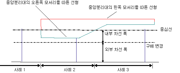

이 횡단구성요소는 중앙분리대 모서리를 정의하는 선형에서 바깥쪽에 하나 이상의 주행 차선을 삽입합니다.

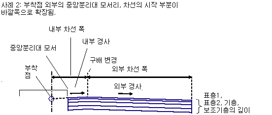

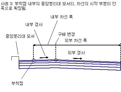

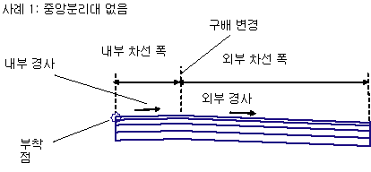

중앙분리대 모서리를 정의하는 선형은 없거나(사례 1), 도로 중심선 밖에 있거나(사례 2), 중심선 안에 있을 수 있습니다(사례 3).
이 횡단구성요소를 사용하려면 중앙분리대의 왼쪽 및 오른쪽 모서리를 정의하는 별도의 선형이 있어야 합니다. 각 개별 중앙분리대에 대해 별도의 코리더 모델 영역을 정의해야 할 수도 있습니다. 이 횡단구성요소는 주행 차선에서 다른 경사로의 구배 변경점을 위해 제공된다는 점에서 테이퍼된 중앙분리대의 차선1과 다릅니다.
부착점은 중앙분리대가 없는 경우 주행로 내부 모서리가 있는 위치에 있으며, 일반적으로 표준횡단 기준선에 있습니다.

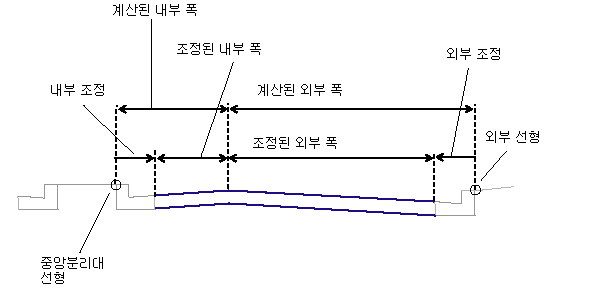

내부 조정 |
중앙분리대 모서리 선형이 실제 주행로 모서리에서 고정 간격띄우기에(예: 연석 뒤에) 있는 경우 사용됩니다. 간격띄우기를 나타내기 위해 계산된 내부 차선 폭을 조정합니다(다이어그램 참고). |

외부 조정 |
외부 차선 폭 선형이 실제 주행로 모서리에서 고정된 간격띄우기에(예: 연석 뒤에) 있는 경우 사용됩니다. 간격띄우기를 나타내기 위해 계산된 외부 차선 폭을 조정합니다(다이어그램 참고). |

주행로 내부 모서리: 주행로 내부 모서리의 위치는 이전 다이어그램에 표시된 세 가지 사례를 기반으로 계산됩니다. 중앙분리대 모서리 선형을 지정하고 해당 선형이 차선의 부착점 외부에 있는 경우 내부 모서리는 차선 경사로 부착점에서 밖으로 이동됩니다(사례 2). 중간 모서리 선형이 차선의 부착점 내부에 있으면 내부 모서리는 내부 차선 경사로 부착점에서 안쪽으로 이동됩니다(사례 3). 중앙분리대 모서리 선형을 지정하지 않거나 지정한 선형이 측점에 없는 경우 내부 모서리는 부착점에 유지됩니다(사례 1).
내부 및 외부 조정: 내부 조정 및 외부 조정 매개변수는 내부 또는 외부 모서리에 사용되는 선형이 실제 주행로 모서리에서 고정된 간격띄우기에 있는 경우 제공됩니다. 예를 들어, 중앙분리대 모서리에 사용되는 선형은 포장 모서리가 아닌 연석 뒤에 있을 수 있습니다. 이 경우, 내부 조정 매개변수를 연석의 폭으로 설정해야 합니다.

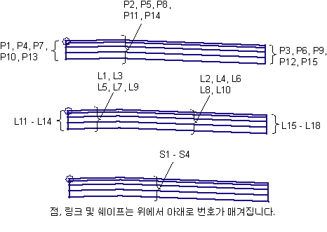

다음 테이블에는 이 횡단구성요소에 대해 코드가 지정된 점, 링크 및 쉐이프 코드가 나열되어 있습니다. 이 횡단구성요소에 대해 코드가 지정되지 않은 점, 링크 및 쉐이프 코드는 이 테이블에 포함되어 있지 않습니다.
점, 링크 또는 쉐이프 |
코드 |
설명 |
P1, P3 |
ETW |
정지 계획선에 있는 차선의 모서리입니다. |
P4, P6 |
ETW_Pave1 |
표층1 도면층에 있는 차선의 모서리입니다. |
P7, P9 |
ETW_Pave2 |
표층2 도면층에 있는 차선의 모서리입니다. |
P10, P12 |
ETW_Base |
기층에 있는 차선의 모서리입니다. |
P13, P15 |
ETW _Sub |
보조기층에 있는 차선의 모서리입니다. |
P2 |
Crown |
정지 계획선에 있는 크라운(구배 변경점)입니다. |
P5 |
Crown_Pave1 |
표층1에 있는 크라운(구배 변경점)입니다. |
P8 |
Crown_Pave2 |
표층2에 있는 크라운(구배 변경점)입니다. |
P11 |
Crown_Base |
기층에 있는 크라운(구배 변경점)입니다. |
P14 |
Crown_Subbase |
보조기층에 있는 크라운(구배 변경점)입니다. |
L1, L2 |
맨 위, 포장 |
정지 계획선 지표면입니다. |
L3, L4 |
Pave1 |
표층1 지표면입니다. |
L5, L6 |
Pave2 |
표층2 지표면입니다. |
L7, L8 |
Base |
기층 지표면입니다. |
L9, L10 |
SubBase, Datum |
보조기층 지표면입니다. |
S1 |
Pave1 |
정지 계획선과 표층1 사이의 면적입니다. |
S2 |
Pave2 |
표층1과 표층2 사이의 면적입니다. |
S3 |
Base |
표층2와 기층 사이의 면적입니다. |
S4 |
SubBase |
기층과 보조기층 사이의 면적입니다. |
