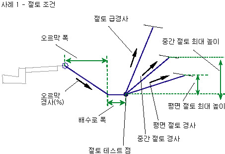

이 횡단구성요소에서는 다음 단계를 사용하여 적용할 조건을 결정합니다.
  1. 절토 테스트 점의 위치(다이어그램 참고)는 오르막 폭, 오르막 경사 및 배수로 폭 매개변수를 사용하여 계산됩니다.
  2. 오르막 경사 또는 배수로 맨 아래 부분이 절토에 있으면 횡단은 다음과 같이 절토 횡단으로 계산됩니다.

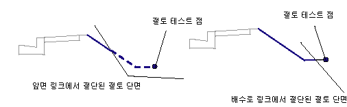

    • 절토 테스트 점이 대상 지표면 위에 있으면 오르막 링크 또는 배수로 맨 아래가 절토에서 성토로 변하는 지표면과 교차하는 지점에서 잘립니다. 그렇지 않은 경우는 다음과 같습니다.
    • 사면 링크 포함이 생략으로 설정되어 있으면 사면 링크가 계산되지 않습니다.
    • 대상 지표면에 대한 가로채기는 평면 절토 경사 값을 사용하여 계산됩니다.
    • 평면 절토 경사 높이가 평면 절토 최대 높이를 초과하는 경우, 대상 지표면에 대한 가로채기가 중간 절토 경사 값을 사용하여 다시 계산됩니다.
    • 중간 절토 경사 높이가 중간 절토 최대 높이를 초과하는 경우 대상 지표면에 대한 가로채기가 절토 급경사 값을 사용하여 다시 계산됩니다.

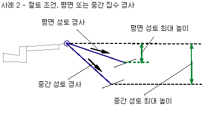

  3. 오르막 링크 또는 배수로 맨 아래 부분이 대상 지표면 밑에 없으면 횡단은 다음과 같이 성토 횡단으로 계산됩니다.
    • 대상 지표면에 대한 가로채기는 평면 성토 경사 값을 사용하여 계산됩니다.
    • 평면 성토 경사 높이가 평면 성토 최대 높이를 초과하는 경우, 대상 지표면에 대한 가로채기가 중간 성토 경사 값을 사용하여 다시 계산됩니다.
    • 중간 성토 경사 높이가 중간 성토 최대 높이를 초과하는 경우 난간 폭 및 난간 경사(%) 매개변수(난간 폭이 0이 아닌 경우)를 사용하여 난간 확장 링크를 표준횡단에 추가합니다. 대상 지표면에 대한 가로채기는 성토 급경사 값을 사용하여 난간 확장 링크의 외부 모서리에서 다시 계산됩니다.
    • 사면 전개 링크 포함이 True인 경우 평면 성토, 중간 성토 또는 성토 급경사 링크가 표준횡단에 추가됩니다.

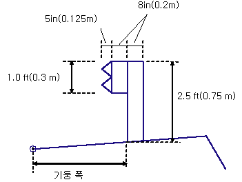

성토 급경사를 사용하기 위한 기준을 만족하는 성토 횡단에 난간 구조물이 적용될 수 있습니다. 이 조건이 충족되고 난간 폭이 0이 아니며 난간 포함이 True로 설정되어 있는 경우 난간 구조물이 측점에 그려집니다. 난간 구조물의 치수는 아래 다이어그램에 표시된 대로 고정됩니다.

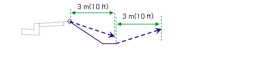

배치 모드에서 이 횡단구성요소는 절토 및 성토 평면 경사 조건을 모두 표시합니다. 사면 전개 링크는 수평 거리 3미터 또는 10피트만큼 바깥쪽으로 확장되며 바깥쪽을 가리키는 화살촉에서 끝나는 대시선으로 표시됩니다.

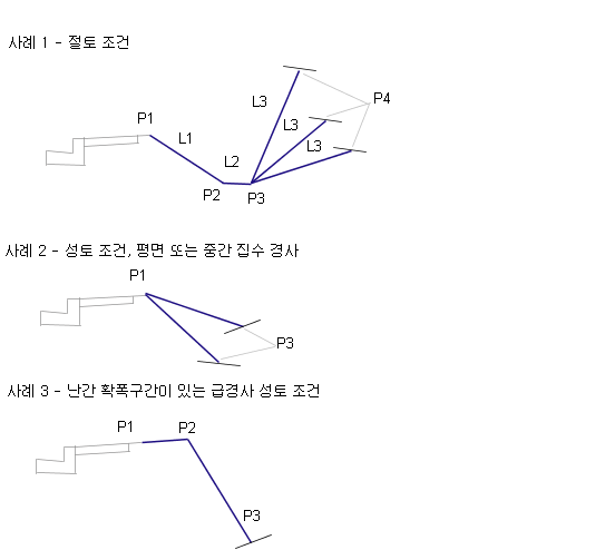

점, 링크 및 쉐이프 코드
다음 테이블에는 이 횡단구성요소에 대해 코드가 지정된 점, 링크 및 쉐이프 코드가 나열되어 있습니다. 이 횡단구성요소에 대해 코드가 지정되지 않은 점, 링크 및 쉐이프 코드는 이 테이블에 포함되어 있지 않습니다.
점, 링크 또는 쉐이프
코드
설명
P1
Hinge
Hinge_Fill
정상 성토 조건에 대한 힌지점입니다.
P2
Hinge
Hinge_Fill
난간 확장이 있는 성토 조건에 대한 힌지점입니다.
P2
Ditch_In
배수로 맨 아래의 내부 모서리입니다(절토 조건만 해당).
P3
Ditch_Out
Hinge
Hinge_Cut
배수로 맨 아래의 외부 모서리입니다(절토 조건만 해당).
P3
Daylight
Daylight_Fill
성토 경사 측량 점입니다(성토 조건만 해당).
P4
Daylight
Daylight_Cut
절토 경사 측량 점입니다(절토 조건만 해당).
모든 링크
Top
Datum
난간 구조물 링크를 제외하고 이 횡단구성요소에서 추가한 모든 링크입니다.
난간 점
None
포함될 경우 난간 구조물의 점에 코드가 지정되지 않습니다.
난간 링크
Guardrail
포함될 경우 난간 구조물을 구성하는 모든 링크입니다.
L3
Top
Datum
Daylight
Daylight_Cut
절토 횡단에 대한 사면 전개 링크입니다.
성토 사면 전개 링크
Top
Datum
Daylight
Daylight_Fill
성토 횡단에 대한 사면 전개 링크입니다.
코딩 다이어그램
