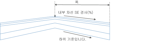

이 횡단구성요소는 별도로 하위 기준 경사 컨트롤 및 대상 선형 지정을 통해 하위 기준 크라운 위치를 조정하는 기능을 가진 크라운이 있는 차선을 작성합니다.
부착점은 첫 번째 링크의 시작 부분에 있습니다. 이 횡단구성요소는 삽입되는 방향에 따라 다르게 작동합니다. 양수 폭은 삽입된 방향의 부착점에서 간격띄우기를 늘립니다.
주석: 모든 치수는 다른 설명이 없는 한 미터 또는 피트 단위로 되어 있습니다. 모든 경사는 “%” 기호와 함께 퍼센트 경사로 표시되지 않는 한 종횡비 양식(예: 4 : 1)입니다.

내부 차선 편경사는 기준선 선형의 편경사 지정에서 가져옵니다. 부착점에서 시작하는 정지 계획선 지표면과 평행 노상이 지정된 폭, 깊이 및 편경사를 사용하여 삽입됩니다. 수직 링크가 차선 양쪽 끝에서 쉐이프를 닫습니다.
코리더 모델링 중 간격띄우기 수평 선형 이름이 왼쪽 또는 오른쪽 폭에 지정되는 경우 차선 폭이 선형의 간격띄우기와 일치하도록 변경됩니다.
선형이 기층 중심선에 대해 지정된 경우 기층 및 보조기층의 크라운 점이 이 선형의 위치로 이동됩니다.
배치 모드에서 이 횡단구성요소는 입력 매개변수에서 정의한 링크를 표시합니다.
