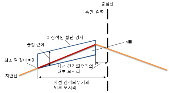

| 오버레이 깊이
오버레이 도면층의 깊이입니다.
숫자
0.300m
| 오버레이 경사 옵션
오버레이 경사 옵션을 지정합니다.

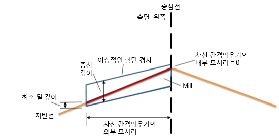

| 종단 옵션 사용
오버레이의 내부 모서리를 종단에 연결하거나 표고를 최소 레벨링 깊이로 조정하거나 이전 횡단구성요소에 고정하려면 선택합니다.
- 최소 레벨링 깊이
횡단 경사 및 표고 조정이 최소 레벨링 및/또는 최소 밀링 깊이를 충족합니다. 기준은 기존 지표면입니다.
- 종단 사용
표고 조정이 수행되지 않습니다. 재건 횡단구성요소 부착점의 표고가 지정된 종단에 일치합니다. 횡단 경사 조정은 오버레이 경사 옵션에 의해 결정됩니다.
- 이전 항목에 고정
표고 조정이 수행되지 않습니다. 재건 횡단구성요소 부착점의 표고가 이전 횡단구성요소의 부착점(대부분의 경우 이 점은 이전 차선의 끝점)에 일치합니다. 횡단 경사 조정은 오버레이 경사 옵션에 의해 결정됩니다.
사용자 정의됨

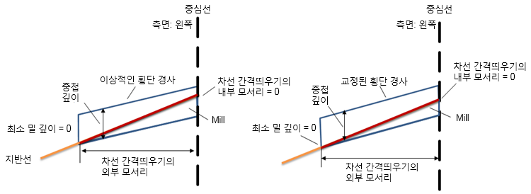

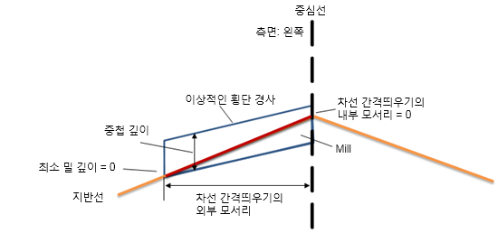

최소 밀링 깊이
| 최소 밀링 깊이
밀링 도면층 맨 아래와 지반선 도면층 맨 아래 사이의 최소 밀링 깊이입니다.
숫자
0.300m

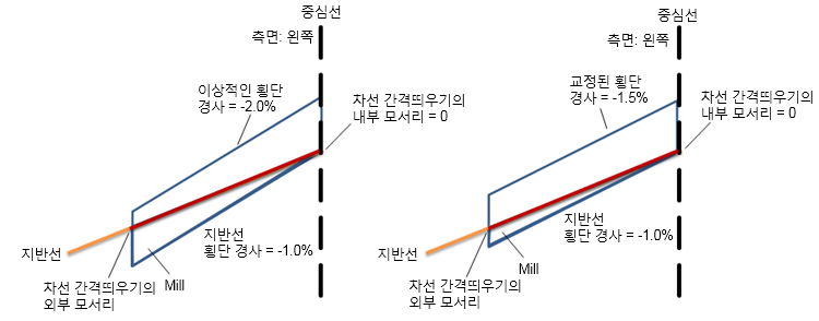

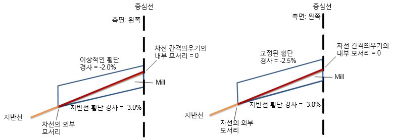

이 횡단구성요소는 레벨링 도면층이 추가되지 않았다고 가정합니다.
입력:
| 입력
| 이상적인 횡단 경사
-2.0%
| 최소 밀링 깊이
0
| 경사 공차
0.50%
| 오버레이 경사 옵션
플래핑으로 사용자 정의
| 종단 옵션 사용
최소 밀링 깊이
계산:
| 입력
값
| 지반선 횡단 경사
-3.0%
| 지반선 횡단 경사 - 이상적인 횡단 경사
1.0%
| 경사 공차
지반선 경사에서 이상적인 횡단 경사를 뺀 차이는 1%이며, 이는 0.5%인 경사 공차보다 큽니다.
| 교정된 횡단 경사
교정된 횡단 경사는 -2.5%가 됩니다.
입력:
| 입력
| 이상적인 횡단 경사
-2.0%
| 최소 밀링 깊이
0
| 경사 공차
0.50%
| 오버레이 경사 옵션
플래핑으로 사용자 정의
| 종단 옵션 사용
최소 밀링 깊이

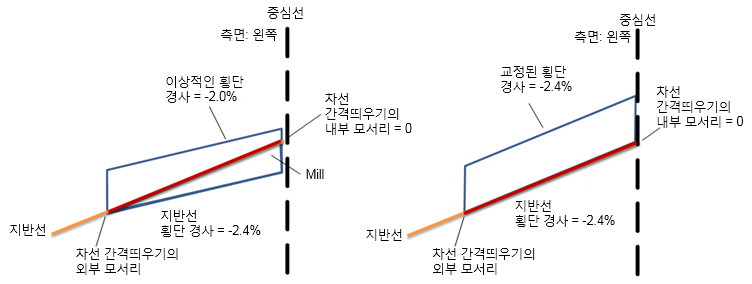

계산:
| 입력
값
| 지반선 횡단 경사
-2.4%
-0.4%
| 경사 공차
지반선 경사에서 이상적인 횡단 경사를 뺀 차이는 0.4%이며, 이는 0.5%인 경사 공차보다 작습니다.
| 교정된 횡단 경사
교정된 횡단 경사는 -2.4%가 됩니다.
| 입력
| 이상적인 횡단 경사
-2.0%
| 최소 밀링 깊이
0
| 경사 공차
0.50%
| 오버레이 경사 옵션
플래핑으로 사용자 정의
| 종단 옵션 사용
최소 밀링 깊이

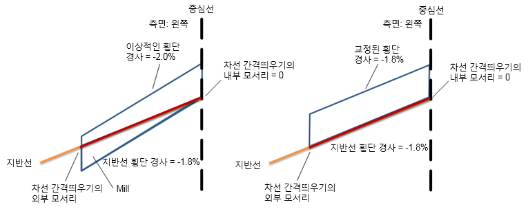

계산:
| 입력
값
| 지반선 횡단 경사
-1.8%
0.2%
| 경사 공차
지반선 경사에서 이상적인 횡단 경사를 뺀 차이는 0.2%이며, 이는 0.5%인 경사 공차보다 작습니다.
| 교정된 횡단 경사
교정된 횡단 경사는 -1.8%가 됩니다.
| 입력
| 이상적인 횡단 경사
-2.0%
| 최소 밀링 깊이
0
| 경사 공차
0.50%
| 오버레이 경사 옵션
플래핑으로 사용자 정의
| 종단 옵션 사용
최소 밀링 깊이
계산:
| 입력
값
| 지반선 횡단 경사
-1.0%
1%
| 경사 공차
| 교정된 횡단 경사
교정된 횡단 경사는 -1.5%가 됩니다.
