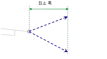

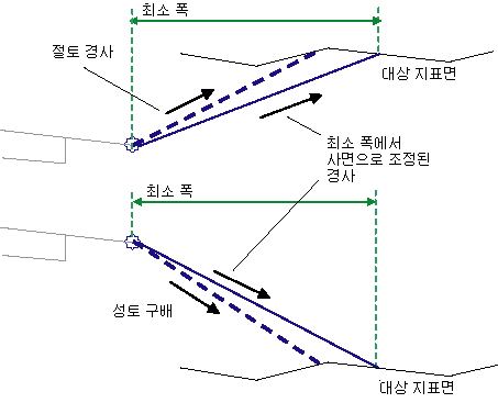

이 횡단구성요소는 절토 조건의 사면 전개점을 계산하려고 시도합니다. 사면 전개점을 찾으면 사면 전개 링크의 폭을 최소 폭 값과 비교합니다. 사면 전개점이 최소 폭 내에 있는 경우 이 사면 전개점이 대상 지표면의 최소 폭 점으로 이동됩니다. 절토 사면 전개점을 찾지 못하면 성토 조건을 위한 프로세스를 반복합니다.

배치 모드에서 이 횡단구성요소는 절토 및 성토 경사 모두를 최소 폭 거리만큼 밖으로 확장되는 대시선으로 표시합니다. 사면 전개 링크는 바깥쪽을 가리키는 화살촉으로 끝납니다.
