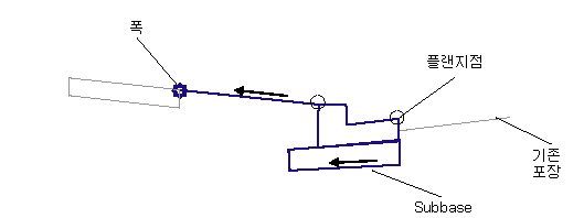

도시 연석 측수로 대치1
이 횡단구성요소는 인도의 기존 내부 모서리에 잔디밭 스트립이 연결된 기존 연석 및 측수로를 대치하는 데 사용됩니다. 연석 및 측수로의 수직 배치는 플랜지 점에서의 허용 가능한 밀링 및/또는 중첩과 잔디밭 스트립에 대한 허용 가능한 경사 범위에 의해 결정됩니다.
이 횡단구성요소를 적용하려면 플랜지 점 정보(선형 또는 간격띄우기 값)가 반드시 필요합니다.
부착
부착점은 인도의 잔디밭 스트립 모서리의 외부/위쪽 점에 있습니다. 이 부착점은 잔디밭 스트립의 위쪽을 표시하지만 사용자가 적절한 마크 포인트 또는 선형과 종단을 부착하기 때문에 잔디밭 스트립 고점의 실제 위치는 이와 다를 수 있습니다. 따라서 이 부착점은 설계 점 조정 외의 배치 시간을 단축하는 효과를 제공합니다.

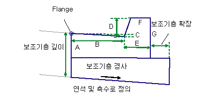

보조기층 깊이
플랜지 점에서 보조기층의 깊이입니다. 보조기층이 없으면 0을 사용하십시오.
숫자, 양수
0.450m
1.5ft
보조기층 확장
보조기층이 연석 뒤를 지나 확장된 거리입니다. 연석 뒤에서 보조기층을 끝내려면 0을 사용하십시오.
숫자, 양수
0.3m
1ft
보조기층 경사 방법
보조기층에 대해 외부 차선 편경사를 사용할지 아니면 숫자 경사 값(%)을 설정할지 선택합니다.
선택 리스트
고정 경사
보조기층 경사(%)
보조기층의 경사(%)입니다. SE 사용을 True로 설정한 경우 이 항목은 사용되지 않습니다.
숫자
-2 (%)
치수 A
(mm/in)
플랜지점에서 측수로의 깊이입니다.
숫자, 양수
0이 아님
175mm
6in
치수 B
(mm/in)
플랜지점에서 측수로 유속선까지의 폭입니다.
400mm
16in
치수 C
(mm/in)
플랜지점에서 측수로 유속선까지의 깊이입니다.
숫자, 양수
0이 아님
25mm
1in
치수 D
(mm/in)
측수로 유속선에서 연석 맨 위까지의 연석 높이입니다.
숫자, 양수
0이 아님
150mm
6in
치수 E
(mm/in)
측수로 유속선에서 연석 뒤까지의 폭입니다.
숫자, 양수
0이 아님
200mm
8in
치수 F
(mm/in)
연석 맨 위의 폭입니다.
숫자, 양수
0이 아님
150mm
6in
치수 G
(mm/in)
연석 뒤의 높이입니다.
숫자, 양수
0이 아님
325mm
13in

입력 매개변수 치수 A에서 치수 F까지의 값을 기반으로 다른 모든 연석 및 측수로 링크가 삽입됩니다. 모든 치수는 0이 아닌 양수 값이어야 합니다. 0이 아닌 보조기층 깊이를 지정하면 보조기층이 연석 뒤에 삽입되고 보조기층 확장 폭까지 계속됩니다. 다이어그램에 표시된 것처럼 보조기층이 연석 뒤 맨 아래에 가까워집니다.
