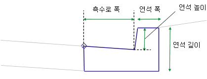

측면
횡단구성요소를 배치할 측면을 지정합니다.
왼쪽/오른쪽
오른쪽
삽입점
연석 및 측수로의 삽입점을 측수로 모서리 또는 연석 뒤로 지정합니다.
부울
측수로 모서리
측수로 폭
측수로의 플랜지에서 유속선까지의 폭입니다.
숫자, 양수
0.45m
1.5ft
측수로 경사(%)
측수로의 경사(%)입니다.
숫자
-6%
연석 높이
유속선에서 연석 맨 위까지의 높이입니다.
숫자, 양수
0.225m
0.75ft
연석 폭
연석 맨 위의 폭입니다.
숫자, 양수
0.15m
0.5ft
연석 깊이
연석 뒤 지점의 연석 맨 위에서 연석 맨 아래까지의 깊이입니다.
숫자, 양수
0.45m
1.5ft

이 횡단구성요소는 (a) 측수로(또는 립)의 내부 모서리나 (b) 연석 뒤에 있는 부착점을 사용하여 단순 연석 및 측수로를 위한 쉐이프를 작성합니다. 연석의 면에 작고 일정한 폭을 지정하여 수직이 되지 않게 만듭니다.
배치 모드 작업
배치 모드에서 이 횡단구성요소는 입력 매개변수 값에서 지정한 대로 연석 및 측수로 쉐이프를 그립니다.
