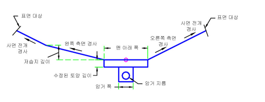

VegetatedSwale 횡단구성요소는 우수 처리를 위한 식생 저습지를 작성합니다.
부착점은 식생 저습지 중간 맨 위에 있습니다.
매개변수 |
설명 |
유형 |
기본값 |
| 측면 | 횡단구성요소를 배치할 측면을 지정합니다. | 왼쪽/오른쪽 | 오른쪽 |
| 맨 아래 폭 | 저습지 맨 아래 폭 | 숫자, 양수 | 3 |
| 수정된 토양 포함 | 저습지 아래에 수정된 토양 포함 | 예/아니오 | 예 |
| 사면 전개 경사 | 사면 전개 경사 | 숫자, 양수 | 2 ( : 1 ) |
| 수정된 토양 깊이 | 수정된 토양의 깊이 | 숫자, 양수 |
0.5ft 0.15m |
| 암거 지름 | 암거 지름 | 숫자, 양수 |
0.5ft 0.15m |
| 암거 깊이 | 암거 깊이 | 숫자, 양수 |
1ft 0.30m |
| 암거 폭 | 암거 폭 | 숫자, 양수 |
1ft 0.30m |
| 암거 포함 | 암거 포함 | 예/아니오 | 예 |
| 저습지 깊이 | 저습지 깊이 | 숫자, 양수 |
1ft 0.30m |
| 왼쪽 측면 경사 | 왼쪽 측면 경사 | 숫자, 양수 | 4 ( : 1 ) |
| 오른쪽 측면 경사 | 오른쪽 측면 경사 | 숫자, 양수 | 2 ( : 1 ) |

부착점에서 시작하는 경우 저습지는 입력 매개변수를 사용하여 작성됩니다. 지표면 대상이 설정된 경우 사면 전개 지표면이 있습니다(절토 상황에만 해당). 암거 포함이 예로 설정된 경우 암거가 작성됩니다.
배치 모드에서 식생 저습지가 작성됩니다.
