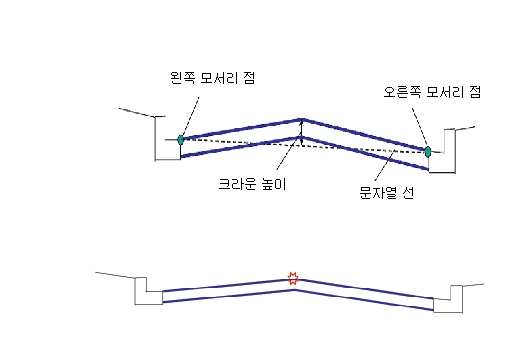

이 횡단구성요소는 포장의 두 모서리 점 사이에 크라운이 있는 단순 도로를 작성합니다.
이 횡단구성요소를 사용하려면 왼쪽 및 오른쪽 모서리를 정의하는 별도의 선형이 있어야 합니다. 이러한 점의 표고는 지표면 또는 종단에서 가져옵니다. 또한 모서리를 정의하는 구성요소(예: 연석 및 측수로)가 재건 구성요소이기도 한 경우 마크 포인트로 제공될 수 있으므로 간격띄우기 및 표고 정보를 전달합니다.
부착점은 횡단구성요소의 크라운 점(근처)에 있습니다. 부착점은 일반적으로 표준횡단 기준선 점에 있습니다. 배치 모드에서 이 점은 크라운 점과 일치하지만, 코리더 상태에서는 해당 간격띄우기 및 표고가 포장 데이터의 모서리에 의해 계산되므로 종단 계획선 점(또는 기준선 마크 포인트)이 크라운 점과 같지 않을 수 있습니다.

포장 왼쪽 모서리
부착점에서 포장의 왼쪽 모서리 점은 (a) "왼쪽 모서리" 대상 매개변수를 통한 선형의 위치를 기반으로, (b) 이 위치가 제공되지 않은 경우 왼쪽 모서리까지 지정된 마크 포인트를 기반으로, (c) 이러한 두 항목이 제공되지 않으면 기본(왼쪽 모서리) 간격띄우기 값을 기반으로 배치됩니다.
마찬가지로 이 점의 표고는 다음을 기준으로 계산됩니다. (a) 왼쪽 모서리 종단 대상 매개변수, (b) 앞의 항목이 제공되지 않은 경우 "EGTopSurf" 논리 지정에서 지표면 표고 확인, (c) 앞의 두 항목이 제공되지 않은 경우 지정된 마크 포인트에 따라 표고가 결정됩니다. 이러한 두 조건이 모두 충족되지 않으면 오류 메시지가 발생하고 코리더가 작성되지 않습니다.
포장 오른쪽 모서리
부착점에서 포장의 오른쪽 모서리 점은 (a) "오른쪽 모서리" 대상 매개변수를 통한 선형의 위치를 기반으로, (b) 이 위치가 제공되지 않은 경우 오른쪽 모서리까지 지정된 마크 포인트를 기반으로, (c) 이러한 두 항목이 제공되지 않으면 기본(오른쪽 모서리) 간격띄우기 값을 기반으로 배치됩니다.
마찬가지로 이 점의 표고는 다음을 기준으로 계산됩니다. (a) 오른쪽 모서리 종단 대상 매개변수, (b) 앞의 항목이 제공되지 않은 경우 "EGTopSurf" 논리 지정에서 지표면 표고 확인, (c) 앞의 두 항목이 제공되지 않은 경우 지정된 마크 포인트에 따라 표고가 결정됩니다. 이러한 두 조건이 모두 충족되지 않으면 오류 메시지가 발생하고 코리더가 작성되지 않습니다.
크라운 점
크라운 점(간격띄우기)은 포장의 왼쪽 모서리와 오른쪽 모서리의 중간에 위치합니다.
크라운 점의 표고는 "왼쪽 및 오른쪽 모서리의 평균 표고"와 "크라운 높이" 매개변수 값을 더한 값입니다.
중첩 맨 아래
제안된 정지 계획선(왼쪽 모서리 점에서 새 크라운 점, 오른쪽 모서리 점까지)에서 중첩 깊이 값을 상쇄시켜 중첩 지표면의 맨 아래를 계산합니다.
배치 모드에서 이 횡단구성요소는 부착점의 양쪽에 각각 하나씩 차선을 삽입합니다. 처음 두 개의 모서리 점은 왼쪽/오른쪽 간격띄우기를 기반으로 배치됩니다. 이러한 왼쪽 및 오른쪽 점 표고는 배치 모드에서 부착점의 세로좌표에서 크라운 높이를 빼서 계산합니다. 그런 후 이러한 두 점 중간에 "크라운 점"이 배치됩니다. 그러나 프로그램 기본값이 왼쪽과 오른쪽 둘 다에 대해 동일하므로 기본적으로 크라운 점은 기준선 마크 포인트와 일치합니다. 배치 모드의 차선 경사는 "최소 경사(%)" 값과 같습니다. 포장의 두께가 중첩 길이와 같습니다.
