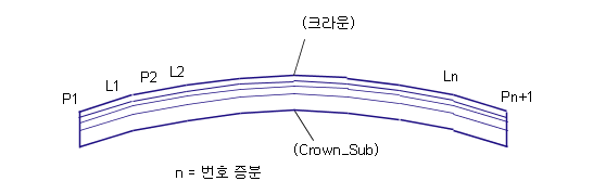

이 횡단구성요소는 왼쪽 및 오른쪽 주행로 모서리 사이에 있는 도시 포물선형 차선의 정지 계획선, 포장 및 보조기층에 대한 횡단 표현을 작성합니다.
포물선형 쉐이프는 일련의 짧은 직선 링크를 사용하여 시뮬레이트됩니다. 주행 차선에 편경사가 적용되지 않았습니다. 포장 구조물은 Autodesk Civil 3D 도움말의 "포장된 횡단의 포장 구조물"에 설명된 표준을 따릅니다.
부착점은 정지 계획선 지표면에 있는 도로의 크라운에 있습니다. 이 구성요소는 부착점에 대해 대칭적입니다.

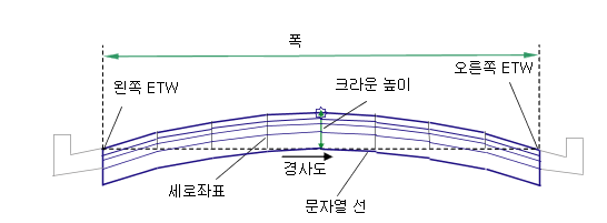

매개변수 |
설명 |
유형 |
기본값 |
크라운 높이 |
문자열 선 중심점에서 도로 크라운까지의 높이입니다. |
숫자, 양수 |
0.10m 0.3333ft |
폭 |
주행로 왼쪽 모서리에서 주행로 오른쪽 모서리까지의 도로 폭입니다. |
숫자, 양수 |
7.2m 24.0ft |
표층1 깊이 |
정지 계획선과 표층1 지표면 사이의 깊이(생략하려면 0 사용) |
숫자, 음수 아님 |
0.025m 0.083ft |
표층2 깊이 |
표층1과 표층2 지표면 사이의 깊이(생략하려면 0 사용) |
숫자, 음수 아님 |
0.025m 0.083ft |
기층 깊이 |
표층2와 기층 지표면 사이의 깊이(생략하려면 0 사용) |
숫자, 음수 아님 |
0.100m 0.333ft |
보조기층 깊이 |
기층 지표면과 보조기층 지표면 사이의 깊이(생략하려면 0 사용) |
숫자, 음수 아님 |
0.300m 1.0ft |
경사(%) |
왼쪽 ETW에서 오른쪽 ETW까지 문자열 선의 경사(%)입니다. |
숫자 |
0 (%) |
아닙니다. 증분 |
직선의 수가 증가하여 포물선형 쉐이프를 시뮬레이션합니다. |
숫자, 양수, 짝수 |
8 |

문자열 선의 중심은 부착점에서 크라운 높이를 빼서 계산하고 주행로 왼쪽 및 오른쪽 모서리는 부착점에 대해 대칭으로 폭 및 경사를 적용하여 계산합니다. 문자열 선을 따라 동일한 간격으로 포물선형 원곡선의 세로좌표를 계산하고 직선 링크를 추가하여 세로좌표 점을 연결합니다. 평행 지표면이 표층1, 표층2, 기층 및 보조기층 지표면에 대해 지정된 깊이에서 삽입됩니다.
