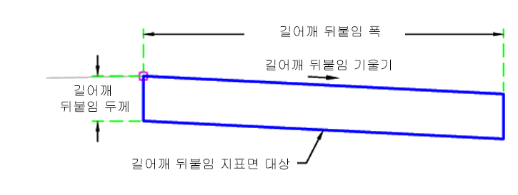

ShoulderBacking 횡단구성요소는 링크와 쉐이프를 삽입하여 길어깨 뒤붙임을 나타내는 쉐이프를 작성합니다.
부착점은 길어깨 뒤붙임의 내부 모서리에 있습니다. 이 구성요소는 왼쪽 또는 오른쪽 측면에 부착될 수 있습니다.

초기점이 부착점에 설정되어 있습니다. 초기 길어깨 뒤붙임 측면 및 맨 위는 입력 매개변수로 구성됩니다. 맨 아래 내부 및 외부 점 표고는 점이 절토 또는 성토 조건에 있는지 판단하기 위해 대상 지표면에 대해 확인됩니다. 두 조건에 모두 있는 경우, 맨 아래 링크가 맨 위 링크의 해당 기울기에 작성됩니다.
성토 조건에 있는 경우, 길어깨 뒤붙임 맨 아래가 지표면 대상으로 확장됩니다.
배치 모드에서 이 횡단구성요소는 입력 매개변수를 사용하여 길어깨 뒤붙임을 그립니다.
