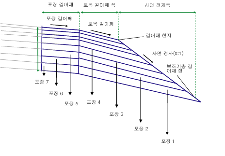

이 횡단구성요소는 모든 포장, 기층 및 보조기층이 노상 길어깨 점으로 확장된 포장된 토목(포장되지 않은 또는 자갈) 길어깨를 삽입합니다.
부착점은 첫 번째 링크의 시작 부분에 있습니다. 이 횡단구성요소는 삽입되는 방향에 따라 다르게 작동합니다. 양수 폭은 삽입된 방향의 부착점에서 간격띄우기를 늘립니다.
주석: 모든 치수는 다른 설명이 없는 한 미터 또는 피트 단위로 되어 있습니다. 모든 경사는 “%” 기호와 함께 퍼센트 경사로 표시되지 않는 한 종횡비 양식(예: 4 : 1)입니다.

| 포장된 길어깨 폭 | 포장된 길어깨의 폭입니다. | 숫자, 양수 |
1.0m 3ft |
| 포장된 길어깨 경사 지정 | 포장된 길어깨 경사를 계산하는 방법을 지정합니다. 매개변수 참조를 설정하고 인접한 차선의 포장 경사를 사용하여 길어깨의 맨 위 경사를 정의할 수 있는 옵션도 있습니다. 이 옵션을 선택한 경우 길어깨 경사의 맨 위 동작은 동작 섹션에 설명되어 있습니다. | 옵션 리스트: a) 기본값, b) 내부 길어깨 SE 사용, c) 외부 길어깨 SE 사용 | 기본값 |
| 기본 포장된 길어깨 경사 | 포장된 길어깨 지표면의 기본 횡단 경사입니다. | 경사 | -4.0% |
| 토목 길어깨 폭 | 포장되지 않은 길어깨의 폭입니다. | 숫자, 양수 | |
| 토목 길어깨 경사 지정 | 포장되지 않은 길어깨 경사를 계산하는 방법을 지정합니다. 매개변수 참조를 설정하고 인접한 차선의 포장 경사를 사용하여 길어깨의 맨 위 경사를 정의할 수 있는 옵션도 있습니다. 이 옵션을 선택한 경우 길어깨 경사의 맨 위 동작은 동작 섹션에 설명되어 있습니다. | 옵션 리스트: a) 기본값, b) 내부 길어깨 SE 사용, c) 외부 길어깨 SE 사용 | 기본값 |
| 기본 토목 길어깨 경사 | 포장되지 않은 길어깨 지표면의 기본 횡단 경사입니다. | 경사 | -4.0% |
| 사면 전개폭 | 길어깨 사면 폭을 지정합니다. | 숫자, 양수 |
1.0m 3ft |
| 사면 전개 경사 | 길어깨 힌지점에서 노상 길어깨 점으로 확장되는 길어깨의 측수로부 경사입니다. | 경사 | 2: 1 |
| 보조기층 사면 유형 | 사면 전개 링크를 가변 폭을 갖는 고정 경사로 유지할지 아니면 가변 경사를 갖는 고정 폭으로 유지할지 선택합니다. | 선택 리스트: a) 경사 유지, 폭 조정, b) 폭 유지, 경사 조정 | 경사 유지, 폭 조정 |

길어깨는 제공된 폭 및 깊이 매개변수를 사용하여 삽입됩니다. 노상 지표면의 경사는 인접한 차선의 노상 지표면과 동일한 경사로 설정되는 매개변수 참조를 사용하여 설정할 수도 있습니다. 원하는 경우 고정 경사를 입력할 수도 있습니다. 모든 기층 지표면의 경사는 노상 지표면의 경사를 사용합니다. 선형을 사용하여 노상 길어깨 점에 대한 폭을 정의하는 경우 길어깨의 오르막 매개변수가 무시됩니다. 길어깨 횡단구성요소가 포장 도면층에 연결됩니다(포장 도면층의 외부 모서리가 확장된 경우도 포함).
배치 모드에서 이 횡단구성요소는 입력 매개변수에서 정의한 링크를 표시합니다.
