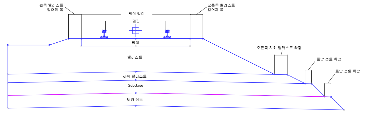

Right_Hand_Multi_Track 횡단구성요소는 보조기층 및 토양 성토 재료로 사용할 수 있는 침목, 밸러스트, 하위 밸러스트 및 두 개의 추가 도면층이나 재료를 포함하는 단선 철도에 사용됩니다.
재료 도면층의 치수뿐 아니라 Right_Hand_Multi_Track 레일의 치수를 편집할 수 있습니다.

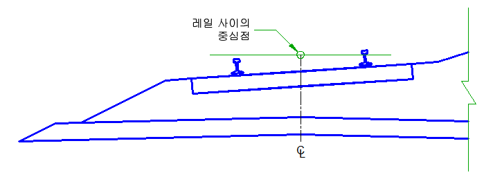

기본적으로 부착점은 레일 사이의 중심선입니다. 횡단구성요소 매개변수를 사용하여 궤도를 이 점과 관련하여 이동할 수 있습니다.

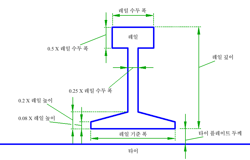

| 레일 수두 폭 | 레일 수두의 폭입니다. | 숫자, 음수 아님 |
2.72인치 69mm |
| 레일 깊이 | 레일 상단에서 타이 플레이트의 상단까지 레일의 깊이입니다. | 숫자, 음수 아님 |
6.625인치 168mm |
| 레일 기준 폭 | 레일의 기준 폭입니다. | 숫자, 음수 아님 |
5.5인치 140mm |
| 타이 플레이트 두께 | 타이 플레이트의 두께는 레일 하단에서 타이 상단까지 거리에 해당하기도 합니다. | 숫자, 음수 아님 | 1인치
25mm |

| 최소 밸러스트 깊이 | 타이 하단과 하위 밸러스트 상단 간의 최소 수직 거리입니다. 이 최소 거리의 위치는 캔트의 각 단계에서 변경됩니다. 아래 동작을 참고하십시오. | 숫자, 음수 아님 | 12인치
305mm |
| 밸러스트 길어깨 폭(왼쪽 및 오른쪽) | 타이 끝에서 밸러스트 측면 경사가 시작하는 지점까지 거리입니다. | 숫자, 음수 아님 | 12인치
305mm |
| 밸러스트 측면 경사(왼쪽 및 오른쪽) | 밸러스트 재료의 측면 경사입니다. 밸러스트 재료의 상단 경사는 캔트로 발생하는 타이의 경사와 일치합니다. | 경사, 음수 아님 | 2:1 |
| 하위 밸러스트 깊이 | 하위 밸러스트 재료의 재료 | 숫자, 음수 아님 | 8인치
203mm |
| 하위 밸러스트 맨 위 경사(왼쪽 및 오른쪽) | 힌지점을 기준으로 횡단구성요소의 중심선을 포함하는 하위 밸러스트의 왼쪽 및 오른쪽 측면 상단 경사입니다. | 경사, 음수 아님 | 40:1 |
| 하위 밸러스트 측면 경사 | 하위 밸러스트 재료의 측면 경사입니다. | 경사, 음수 아님 | 2:1 |
| 보조기층 확장 | 하위 밸러스트 재료의 돌출부에서 보조기층 재료의 측면 경사가 시작하는 지점까지 거리입니다. | 숫자, 음수 아님 |
0.5ft 0.15m |
| 보조기층 경사 | 보조기층 재료의 측면 경사입니다. | 경사, 음수 아님 | 1:1 |
| 보조기층 깊이 | 보조기층 재료의 깊이입니다. | 숫자, 음수 아님 |
1ft 0.30m |
| 토양 성토 깊이 | 토양 성토 재료의 깊이입니다. | 숫자, 음수 아님 |
1ft 0.30m |
| 토양 성토 경사 | 토양 성토 재료의 측면 경사입니다. | 경사, 음수 아님 | 1:1 |
| 토양 성토 확장 | 보조기층 재료의 돌출부에서 토양 성토 재료의 측면 경사가 시작하는 지점까지 거리입니다. | 숫자, 음수 아님 |
0.5ft 0.15m |
| 레일 생략 | 레일 점, 링크 및 쉐이프가 그려지지 않습니다. | 예/아니오 | 아니요 |
| 타이 생략 | 타이 점, 링크 및 쉐이프가 그려지지 않습니다. | 예/아니오 | 아니요 |
| 밸러스트 생략 | 밸러스트 점, 링크 및 쉐이프가 그려지지 않습니다. 이 옵션을 예로 설정하면 하위 밸러스트도 그려지지 않습니다. | 예/아니오 | 아니요 |
| 하위 밸러스트 생략 | 하위 밸러스트 점, 링크 및 쉐이프가 그려지지 않습니다. 밸러스트 생략 옵션을 예로 설정하면 이 설정의 지정 여부에 관계없이 하위 밸러스트가 그려지지 않습니다. | 예/아니오 | 아니요 |
| 보조기층 생략 | 보조기층 점, 링크 및 쉐이프가 그려지지 않습니다. 밸러스트 또는 하위 밸러스트 생략 옵션을 예로 설정하면 이 설정의 지정 여부에 관계없이 보조기층은 그려지지 않습니다. | 예/아니오 | 아니요 |
| 토양 성토 생략 | 토양 성토 점, 링크 및 쉐이프가 그려지지 않습니다. 밸러스트, 하위 밸러스트 또는 보조기층 생략 옵션을 예로 설정하면 이 설정의 지정 여부에 관계없이 토양 성토는 그려지지 않습니다. | 예/아니오 | 아니요 |

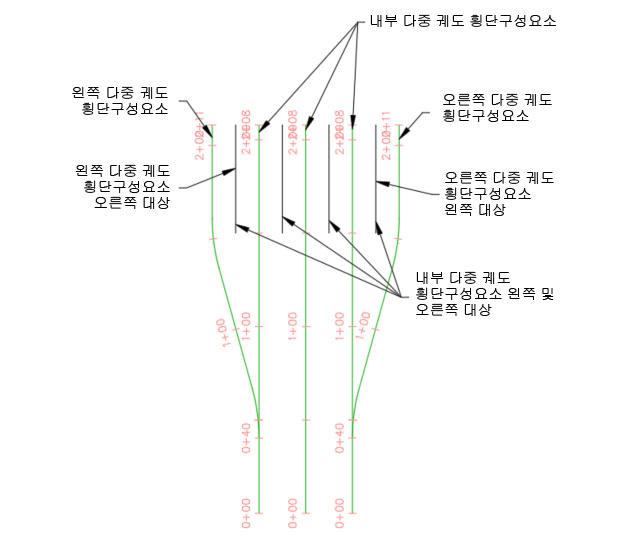

이 섹션에서는 하나 이상의 대상 객체에 매핑할 수 있는 이 횡단구성요소의 매개변수를 나열합니다. 자세한 내용은 코리더 대상을 지정하려면을 참고하십시오.
매개변수 |
설명 |
상태 |
| LeftSideOffset | 왼쪽 측면 간격띄우기 | 선택 사항 |
| LeftSideElevation | 왼쪽 측면 표고 | 선택 사항 |

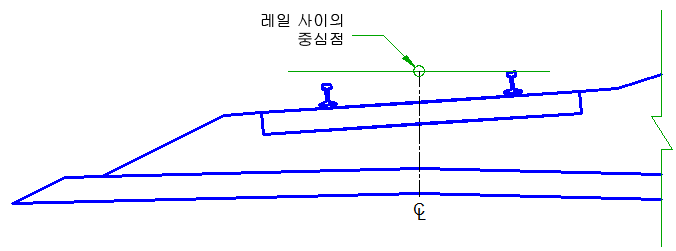

피벗 방법을 위쪽 레일로 설정하면 곡선 외부의 레일은 궤도 표고에 고정되고 내부 레일의 표고는 캔트 값과 동일하도록 조정됩니다.
피벗 방법을 중심 기준선으로 설정하면 두 레일은 외부 레일 위쪽과 내부 레일 아래쪽을 기준으로 캔트 값의 절반과 동일하도록 조정됩니다.

이 횡단구성요소에서 사용된 레일 쉐이프는 산업 표준 레일 쉐이프 및 치수의 단순화된 근사치입니다. 레일 수두 폭, 레일 깊이 및 레일 기준 폭은 입력 매개변수로 사용 가능하며 대략적인 나머지 수치를 파생하는 데 사용됩니다.

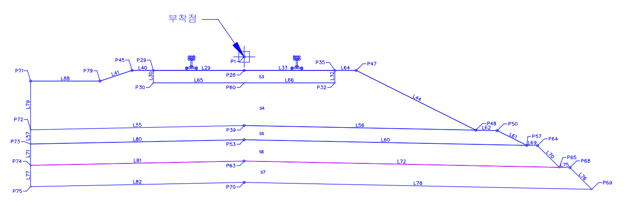

배치 모드에서 횡단구성요소는 레일, 타이, 밸러스트, 하위 밸러스트 및 측면 경사로 구성된 링크를 표시합니다.
다음 테이블에는 이 횡단구성요소에 대해 코드가 지정된 점, 링크 및 쉐이프 코드가 나열되어 있습니다. 이 횡단구성요소에 대해 코드가 지정되지 않은 점, 링크 및 쉐이프 코드는 이 테이블에 포함되어 있지 않습니다.
점, 링크 또는 쉐이프 |
코드 |
설명 |
| P1, P4-P21 | 레일 | 레일 |
| P2 | Cl_Rail | 레일 중심선 |
| P3 | Gauge_Line, Rail | 궤간 선(레일 상단의 내부 모서리) |
| P28-P32, P60 | Tie | 타이 |
| P45, P54-P55, P47, P71-P72 | Ballast | 밸러스트 |
| P50, P53, P73 | Subballast | 하위 밸러스트 |
| P63, P65, P74 | SubBase | 보조기층 |
| P68-P70, P75 | SoilFill | 토양 성토 |
| L1, L2 | Top_Rail, Rail | 레일 상단 |
| L3-L28 | 레일 | 레일 |
| L29-L33, L65-66 | Tie | 타이 |
| L40-L41, L44, L55-L56, L79, L88 | Ballast | 밸러스트 |
| L57, L60-L62, L80 | Subballast | 하위 밸러스트 |
| L70-L72, L81 | SubBase | 보조기층 |
| L76-L78, L82 | SoilFill | 토양 성토 |
| S1, S2 | 레일 | 레일 |
| S3 | Tie | 타이 |
| S4 | Ballast | 밸러스트 |
| S5 | Subballast | 하위 밸러스트 |
| S6 | SubBase | 보조기층 |
| S7 | SoilFill | 토양 성토 |
