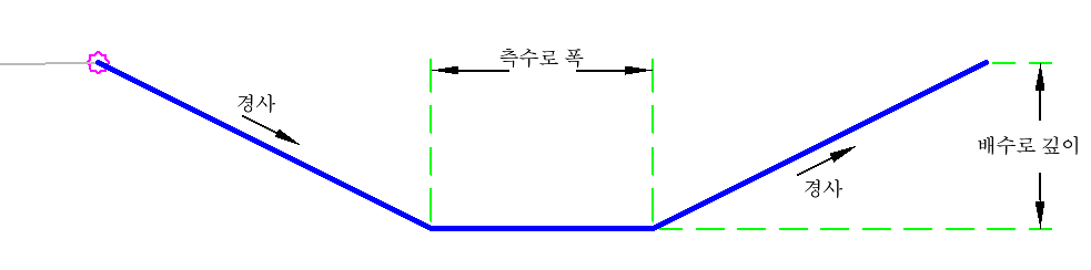

EvenSlopeDitch 횡단구성요소는 표준횡단의 왼쪽 또는 오른쪽 측면에 추가할 배수로를 작성합니다.
부착점은 첫 번째 링크의 내부 모서리에 있습니다.
매개변수 |
설명 |
유형 |
기본값 |
측면 |
횡단구성요소를 배치할 측면을 지정합니다. | 왼쪽/오른쪽 |
오른쪽 |
배수로 깊이 |
부착점에서 오르막 링크의 맨 아래까지 배수로의 맨 아래 깊이입니다. | 숫자, 양수 |
3ft 1m |
경사 |
배수로 측면의 경사입니다. | 숫자, 양수 |
2(: 1) |
배수로 폭 |
배수로의 폭입니다. | 숫자, 양수 |
2ft 0.6m |
없음
없음
없음
이 횡단구성요소는 입력 매개변수를 사용하는 배수로의 쉐이프를 작성합니다.
배치 모드에서 이 횡단구성요소는 입력 매개변수를 사용하는 배수로로 구성되는 링크를 표시합니다.
