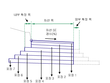

각 도면층에는 내부와 외부 모두에 각각 별도의 확장 옵션이 있습니다. 내부 및 외부 확장은 바로 위의 포장 도면층에 상대적인 내부 또는 외부에 추가 폭을 지정합니다.
예 1
다음 예에서 표층4 내부 확장 폭은 0.5미터입니다. 표층4 외부 확장 폭은 0입니다. 이 횡단구성요소가 오른쪽에 삽입되면 아래 그림에 표시된 대로 그려집니다.
예 2
다음 예에서 표층4 내부 확장 폭은 0.5미터입니다. 표층4 외부 확장 폭은 0.6미터입니다. 이 횡단구성요소가 오른쪽에 삽입되면 아래 그림에 표시된 대로 그려집니다.
확장 폭은 항상 양수 폭으로 지정됩니다.
다음과 같은 방법을 사용하여 포장 도면층 폭을 지정할 수 있습니다.
편경사 적용 시 포장의 경사가 변경되면 횡단경사변경부를 제거해야 합니다.
배치 모드에서 이 횡단구성요소는 입력 매개변수에서 정의한 링크를 표시합니다.
