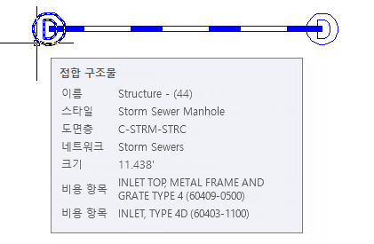

이 작업을 수행하면 파이프에 의해 연결된 두 개의 구조물이 작성됩니다.
해당 구조물에 지정된 각 비용 항목의 설명과 ID가 툴팁에 표시됩니다.

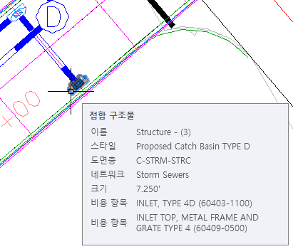

기존 관망 요소에 비용 항목 지정
집수정에 지정된 비용 항목의 설명과 ID가 툴팁에 표시됩니다.
심화 학습: 네트워크의 다른 구조물에서 이 절차를 반복하여 평방 집수정, 맨홀 및 면벽에 적합한 비용 항목 코드를 지정합니다.
