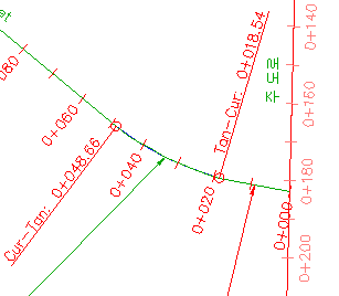

    지오메트리 점 레이블이 도면 설정의 변경사항을 반영하도록 업데이트됩니다.
    주:
    지오메트리 점 레이블의 약어가 변경사항을 반영하여 업데이트되지 않은 경우에는 명령행에 REGEN을(를) 입력합니다.
    도면 설정에서 약어를 수정한 지오메트리 점 레이블
