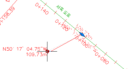

  1. 측점 0+100 근처에서 거리 위의 방향각을 표시하는 레이블을 클릭합니다. 그립이 레이블에 나타납니다.
  2. 레이블 위치 그립을 클릭합니다. 그립이 빨간색으로 바뀝니다. 레이블을 왼쪽 아래로 끌어 명확한 위치로 이동합니다. 클릭하여 레이블을 배치합니다. Esc 키를 눌러 레이블을 선택해제합니다.
    레이블 위치 그립을 사용하여 끌어온 레이블
    레이블에서 선형까지 지시선이 작성됩니다.

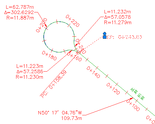

  6. 그립을 사용하여 각 원곡선 레이블을 선형에서 멀리 끕니다.
  7. EP: 0+243.63 레이블을 클릭합니다. 그립이 레이블에 나타납니다.
  8. 그립을 클릭합니다. 그립이 빨간색으로 바뀝니다. 레이블을 오른쪽 위로 끌어 명확한 위치로 이동합니다.
    레이블이 외곽선 없이 표시됩니다. 레이블을 새 위치로 끌 때 레이블 스타일의 끌어온 상태에 다른 형식이 지정되어 있으므로 외곽선이 숨겨집니다. 레이블 스타일 작업 튜토리얼에서는 레이블 스타일 설정에 대해 배웁니다.
    끌어온 상태로 표시된 선형 끝점 레이블

  11. 필요에 따라 레이블을 다른 위치로 이동하고 끌어서 이 작업을 반복합니다. 반전 또는 끌기 작업을 명령 취소하려면 해당 레이블을 선택한 다음 마우스 오른쪽 버튼을 클릭하고 레이블 재설정을 클릭합니다.
    가독성을 향상시키기 위해 레이블을 이동한 선형
