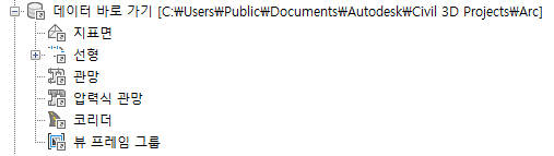

다음 그림에서는 기본 프로젝트 템플릿에 의해 작성되는 구조를 보여 줍니다.
바로 가기 프로젝트 템플릿: 통합관리 트리 아이콘
바로 가기 프로젝트 템플릿: 작업 폴더

데이터 바로 가기 폴더를 설정하려면
데이터 바로 가기의 프로젝트 경로를 지정합니다.
현재 데이터 바로 가기 폴더(프로젝트 폴더라고 함)에 대한 경로는 도구공간의 통합관리 탭 데이터 바로 가기 노드에 지정되어 있습니다.
일반적으로 프로젝트 폴더에는 데이터 바로 가기와 데이터 참조의 소스 객체가 모두 포함되어 있습니다.
활성 도면에서 작성한 데이터 참조는 활성 프로젝트 폴더에서 가져옵니다.
데이터 바로 가기 폴더를 설정하거나 변경하면 바로 가기가 해당 폴더의 모든 도면에 다시 로드됩니다. 바로 가기를 다시 로드하여 데이터 바로 가기 편집기 윈도우에서 변경한 사항을 적용할 수 있습니다.
주: Windows 환경 변수인 DSSYSVAR을 작성하여 데이터 바로 가기 작업 폴더를 재지정할 수 있습니다. 이렇게 하면, 여러 사용자가 공유하는 프로젝트의 디렉토리가 각 사용자 컴퓨터마다 다른 위치에 있는 경우에 유용합니다.
  1. 도구공간의 통합관리 탭에서 데이터 바로 가기를 마우스 오른쪽 버튼으로 클릭하고 데이터 바로 가기 폴더 설정을 클릭합니다.
  2. 데이터 바로 가기 설정 대화상자에서 작업할 프로젝트의 이름을 클릭합니다.
  3. 통합관리 탭의 데이터 바로 가기 노드에 새 프로젝트 경로가 표시되는지 확인합니다.
