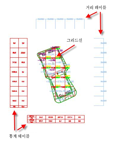

  7. 다음 구성요소 가시성 매개변수를 지정합니다.
    • 통계 테이블: 총 절토 및 성토 값과 그리드의 각 행 및 열에 대한 총계를 표시합니다.
    • 거리 레이블: 그리드 간격 값을 표시합니다.
    • 그리드 선: 그리드 선을 표시합니다.

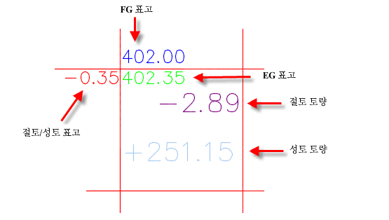

  10. 화면표시 설정 대화상자에서 맨 위에 있는 옵션을 사용하여 도면층, 문자 및 위치 설정을 지정합니다. 다음 그림은 다양한 레이블이 도면에 나타나는 방식을 보여줍니다.
  11. 토량 문자 경계 확인란을 선택하여 다음 그림과 같이 토량 레이블 문자 주위에 경계를 삽입합니다.

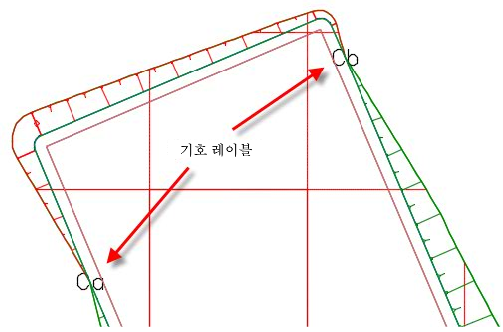

  12. 불규칙 셀 레이블 옵션 아래에서 선택한 경계의 모서리로 인해 그리드 셀의 쉐이프가 불규칙해질 때 사용할 설정을 지정할 수 있습니다.
    주: 이러한 옵션은 기본 대화상자에서 경계를 선택할 때 사용됩니다.
    • 경계 점: 그리드 셀의 쉐이프가 불규칙할 때 기호 레이블 및 원래 표고 레이블이 사용되도록 지정하거나 표고 레이블이 사용되지 않도록 지정합니다.
      기호 레이블을 선택하면 셀이 불규칙한 위치에 기호가 삽입되고, 도면의 테이블에 이러한 점에 대한 정보가 삽입됩니다.
