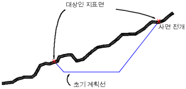

  • 지표면: 정지 투영선이 지표면에 일치할 때까지 초기계획선으로부터 확장되도록 지정합니다. 이 조건을 사용하는 정지 작업을 작성할 때 대상 지표면을 선택하라는 메시지가 나타납니다.
    정지 대상 지표면(횡단 뷰)

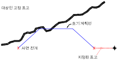

  • 표고: 정지 투영선이 지정된 표고에 도달할 때까지 초기계획선에서 확장되도록 지정합니다. 표고 필드에 양수나 음수를 입력합니다.
    정지 대상 표고(횡단 뷰)

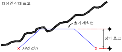

  • 상대적 표고: 정지 투영선이 초기계획선을 기준으로 하는 표고(깊이 또는 높이)에 도달할 때까지 초기계획선에서 확장되도록 지정합니다. 상대적 표고 필드에 양수나 음수를 입력합니다.
    정지 대상 상대 표고(횡단 뷰)

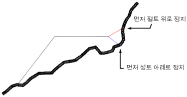

검색 순서
절토 경사와 성토 경사가 모두 검색 가능한 경우 어느 것을 먼저 검색할지 지정합니다. 예를 들어 대상 지표면에 급경사가 있을 경우 절성토 경사가 해당 지표면을 교차할 수 있습니다.
  • 먼저 절토: 초기계획선에서 위로 정지하여 정지 작업을 작성합니다. 솔루션이 발견되지 않으면 아래로 기울어집니다.
  • 먼저 성토: 초기계획선에서 아래로 정지하여 정지 작업을 작성합니다. 솔루션이 발견되지 않으면 위로 정지됩니다.
먼저 절토 및 먼저 성토 설정에 따른 서로 다른 결과(횡단 뷰)
주: 기술적으로 이들 상태는 모두 "성토"입니다. 그러나 Autodesk Civil 3D에서는 위쪽 경사 방향을 절토로, 아래쪽 경사 방향을 성토로 간주합니다.

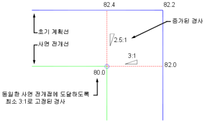

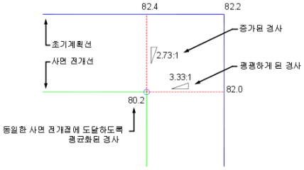

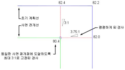

내부 구석 겹침
초기계획선 구석의 표고가 서로 다를 때 내부 구석 투영이 정리되는 방법을 지정합니다. 이러한 상황에서는 두 가지의 사면 전개 점 표고가 발생할 수 있습니다. 동일한 점에 도달하기 위해 평균 경사를 구하거나 또는 경사 중 하나를 증가 또는 감소시킬 수 있습니다.
구석 표고 충돌(평면 뷰)
  • 평균 경사 사용: 동일한 사면 전개 점에 도달하기 위해 평균 경사를 구합니다.
  • 경사를 최대로 유지: 지정된 기울기나 경사를 최대로 유지하고 초기계획선의 한쪽 측면에서 투영된 경사를 평평하게 합니다.
